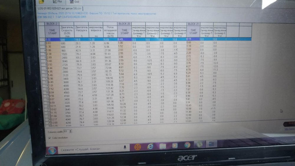

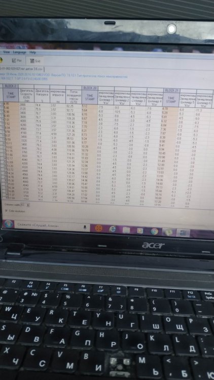

  1. Хорошо замеряю но снимал лог по топливу, там же стоит датчик на низкой стороне ниже 4.2 не просаживается, а так в среднем 4.7. но хорошо замеряю мех манометром
  2. По топливу ошибок нет ни каких(
  3. Прошивки сравнили, у меня сток заводская
  4. Ни у кого нет мыслей?
  5. А сколько должен исправный дмрв Грам показывать на холостом
  6. Есть ли смысл под евро 2 прошить?
  7. На одном олроуде была такая же проблемма, но там получилось вычислить дмрв который некорректно работал. Как ево правильно проверить на туре под нагрузкой хз.
  8. Хочется разобраться) вариантов просто мастера выдвигали много типо ванусы недокручивают метки не те, итд поэтому взял мотор с минимальным пробегом. Но и мой видать был нормальный. Соберу обратно будет запасной)
  9. Как это узнать? Катя стоят, эндоскопом смотрел не забиты осталось проверить на противодавление, на днях сделаю переходник проверю
  10. Заливался всевозможным топливом сейчас на 98( да и не первый 3.6 на других так не было
