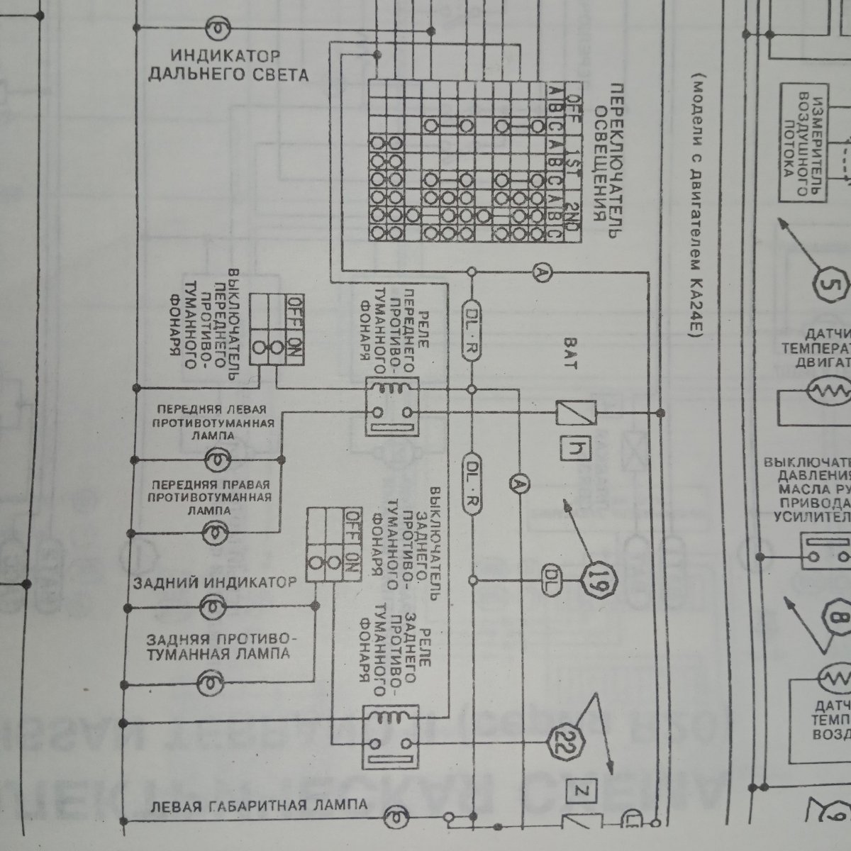

		Ниссан Теранно 2  ПТф в ДХО
		Добрый день ,подскажите пожалуйста как лучше собрать схему Ниссан теранно 2 1998 года .( если можно нарисуйте ) из ПТФ сделать ДХО , при том что бы дхо включались при зажигание и гасли при включение птф. Вроде все просто ,но где то запутался пробовал пару вариантов не вышло . Прикладываю э.с. прошу обратить внимание на реле птф приходит плюс от габаритов соответственно птф загорается ,Только при вкл.габаритах .Заранее спасибо.
