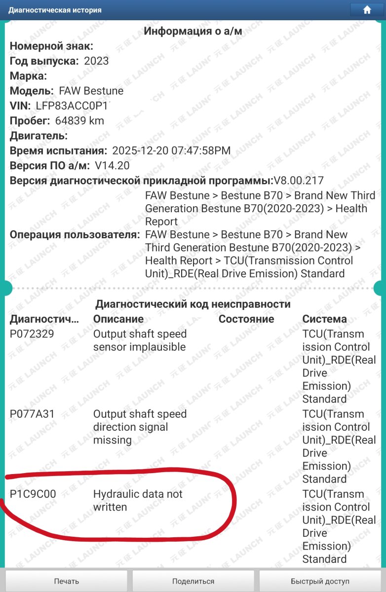

  3. Тот же вопрос ! Только не после ремонта , а в процессе поиска неисправности диагност случайно нажал " стереть данные гидравлики" . Теперь в КП ошибка Р1С9С00 Hydraulic data not writen. На сколько я понял нужен файл с расширением .txt ,который нужно положить в планшет c ланчем по пути который видно если запустить функцию " write hydraulic data ". Есть у кого этот файл ????
