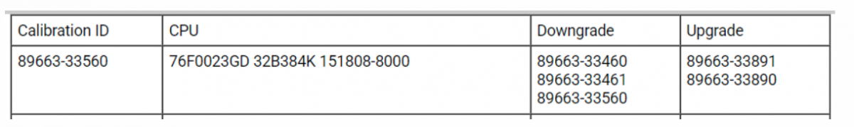

  2. Спасибо большое, а как привязать теперь номер cuw к номеру калибровки? Вот, например, я нашел намер калибровки, которой можно обновиться, как мне из списка cuw найти именно тот, в котором эта калибровка?
  3. Это именно эта таблица, вроде бы
  4. Но вот мне кидали таблицу, как я вставил выше, там описано "upgrade, downgrade"... Где-то же это есть
  5. Подскажите, как правильно искать нужные cuw-файлы? Например, мне попалась тойота, нужно было сделать евро-2, стока не нашли, мне помогли с поиском cuw, я обновил калибровки, далее сток нашелся, и сделали евро-2. Но я так и не понял, как его искать, этот cuw? Я заходил на toyota-tech.eu, там нужно ввести вин-код, но и нужно вводить номер бюллетеня для того, чтоб скачать калибровки. Еще мне скинули кусочек такой таблички, где мне такую информацию искать? Не хочу все время помощи просить

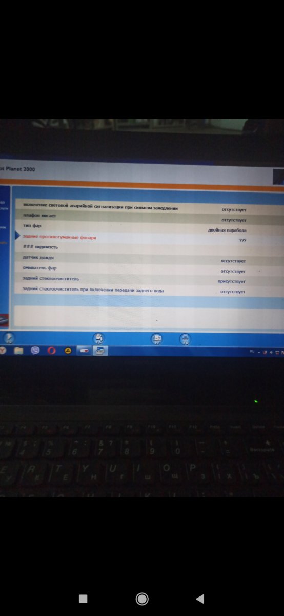

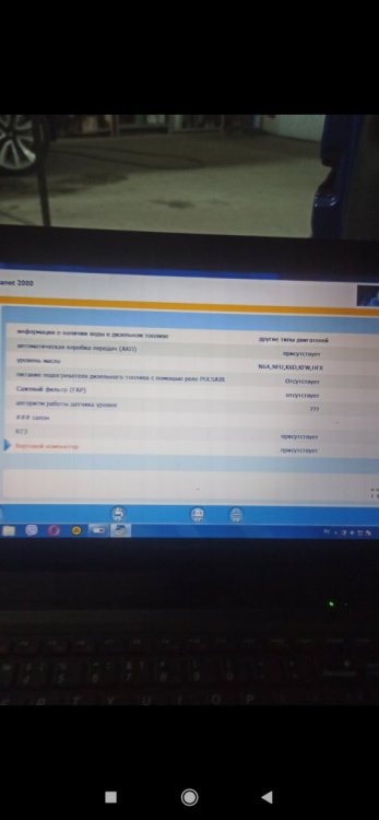

  16. Подскажите, подалуйста- замена bsi на peugeot 206, обнулил еепром, перед этим считав родной дамп, вынул оттуда пинкод (с родного еепрома). Ставлю в машину, делаю замену bsi, конфигурирую, приходит очередь к привязке ключа, ввожу пин, и далее пишет "в bsi не записано никаких данных. провести обучение bsi". Пин верный, 9D5Q. Заметил нюанс- в списке уже готовых конфигураций (его в меню можно вызвать) есть два пункта со знаками вопроса (задняя туманка, и датчик какой-то), может блок недоконфигурирован, и поэтому не дает вязать ключ? Ключ родной, который был bsi206ori.bin
