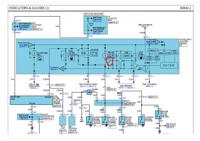

  5. Схема не прям от 37го но сути дела это не меняет. Смотри: 1) Подключись к бодику, посмотри, видит ли он вообще сигнал заднего хода 2) Посмотри что появляется при переключение на пине 5 селектора, обвел салатовым 3) более вероятное, снимаешь блок управления приборкой, и пропаиваешь все резюки, блок - больное место всех фиников, правда в основном отваливается стрелка температуры и ооочень сильно врет уровень топлива. Блок живет вместе с магнитолой, когда снимишь мафон увидишь, белая касета такая, на 4 винта прикручена. Под лупу ее и пропаять все резюки. Потому что, если верить схеме, туда приходит сигнал с селектора, а от туда уже по CAN идет в TCM, кстати можно так же прицепится к TCM и посмотреть в текущей дате видит он входной сигнал R или нет. вот так он выглядит: блок управления панелью приборов

  8. диод там стоял чтобы от приборки отвязать. Чтобы когда заглушено адекватно концевик ручника сигналка отрабатывала. Если в приборку сигнал приходит адекватно, значит вскрывай приборку, там что-то произошло . Отследи еще тот ключ который на схеме я обвел
  9. вот этот ключ если пробьет, тоже будет всегда Brake светиться. Тебе просто нужно отделить мух от котлет. Либо в приборку приходит не правильно, либо дело в самой приборке
  10. Приборку отцепи (именно отцепи) и посмотри что конкретно приходит на этот провод, пропадает ли минус при опускании ручника.
  11. НА схеме, как и говорил, ручник (если бы забыли подключить - пофиг) и уровень тормозной жидкости. И, если верить схеме, если зарядки не будет, брейк будет тоже светится
  12. Им верить нельзя, проверено 100 раз
  13. Если отдельно значка "ручник" нет,то по классике - brake это неисправность тормозной системы, в том числе и низкий уровень тормозной жидкости.

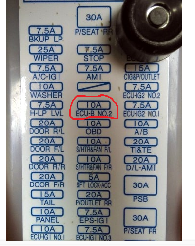

  19. Вас интересует в салоне пред ecu-b на 10А
  20. камри какая? на bcm нет дежурного питания
