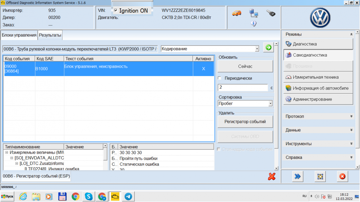

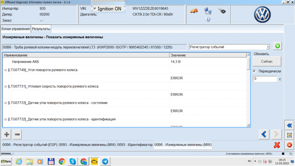

  7. извините забыл написать номер ошибки спринтер с104200
  8. stepan750 опубликовал тема в VAG (VW, Audi, Skoda, Seat, Cupra)
    Привет, извините если не в той теме написал. Приехал VW crafter 11год дизель после замены рейки рулевой с ошибкай датчик положения руля G85. Зашел в лаунче (там тока прочитать и стереть ошибки) как крафтер пробывал делать адаптацию-не прокатила, почитал надо заходить через спринтер, пробывал чере спринтера в данных G85 показывает не определен типа, заходил в специальные функции-адаптировать-не определяет не чего, рейка б/у. Подскажите как адаптировать или как быть
