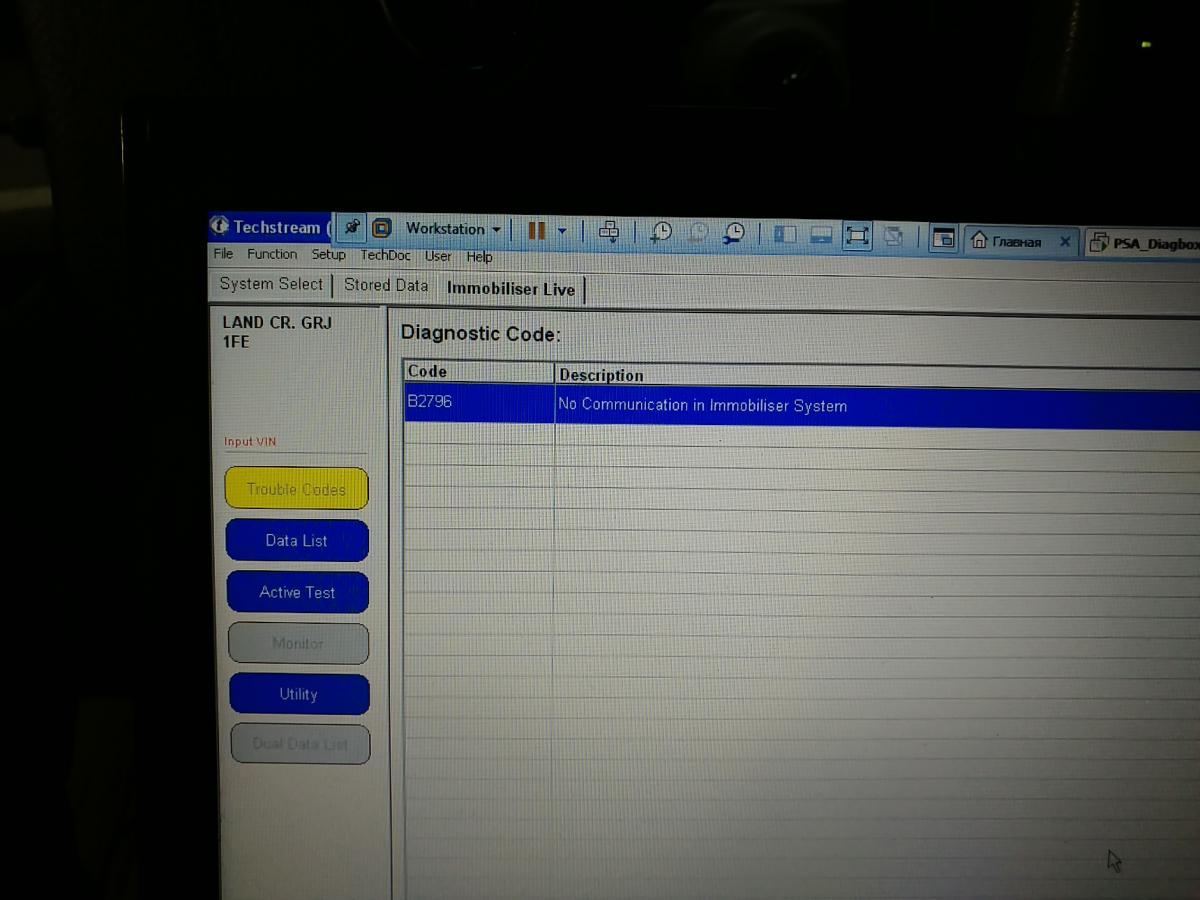

  1. Всем спасибо. Добрался до авто, это оказался LC Prado 120. Готовился дампить блок, но оказалось что ключи прописыватся К+CAN' ом, видимо не соблюли процедуру смены ключей. Но на данный момент отличия от изначальной конфигурации в отсутствии мастер-ключа = невозможность штатным образом через Techstream добавлять ключи. От процедуры возврата девственности блоку заказчик отказался, его клиента устроило и так.
  2. Я имел ввиду текущее состояние иммо, это результат попытки добавления ключа, а затем сброса k+ca'ом. Не имел дела ранее с тойотой, поэтому непонятно почему ключи - unset, но при этом один транспортер s-ключ присутствует. Автомобиль заводится, мигает по 2 раза лампой. PS. По LC200, действительно ошибка в модели.
  3. Имею такую ситуацию с Toyota LC200 2004 Европа, результат диагностики иммо на картинке - иммобилайзер имеет стасус Unset, ключи и мастер и саб - Unreg. По причине отсутствия мастер-ключа не могу штатным образом добавить ключи. Есть Techstream через PassThrough и K+CAN Commander, carprog и xprog. Любая помощь приветствуется.
