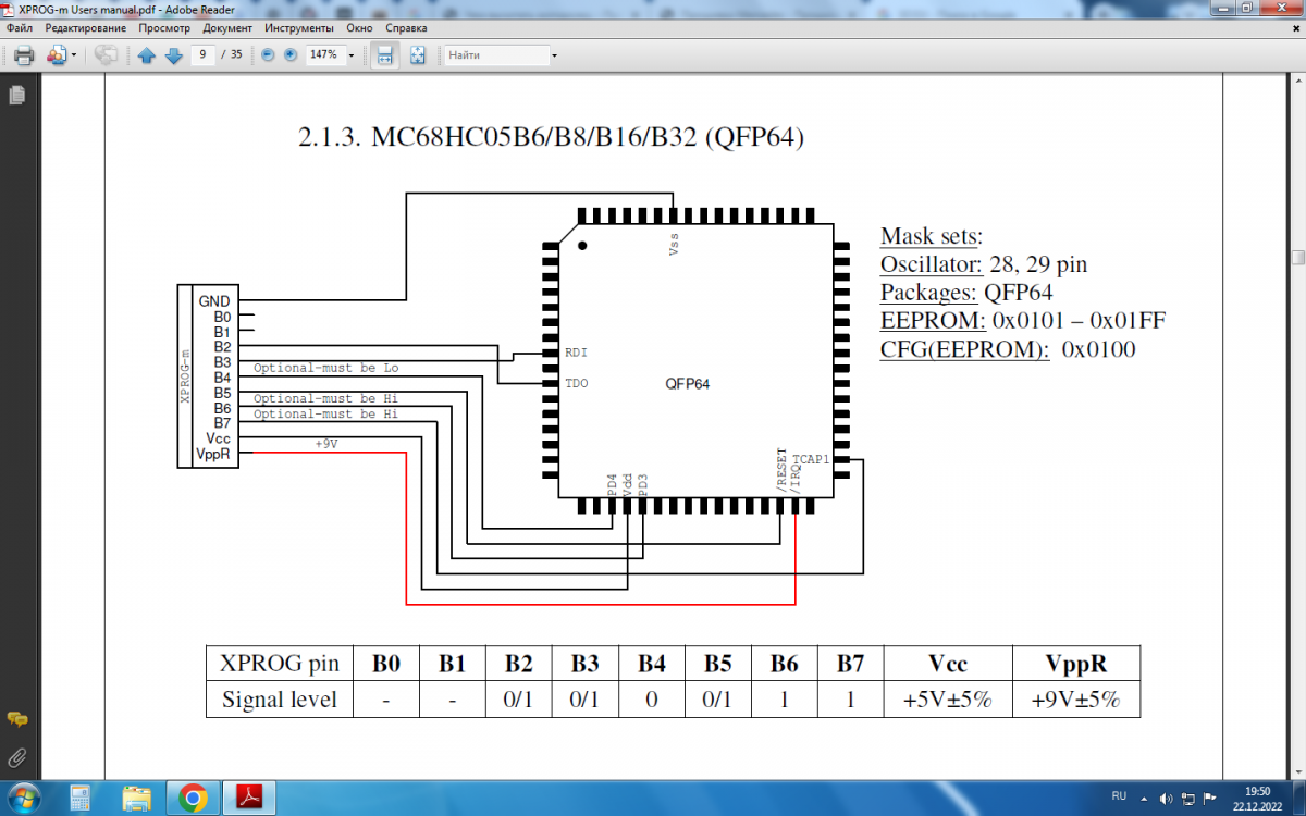

  6. Добрый распиновка по Xprog 5.55

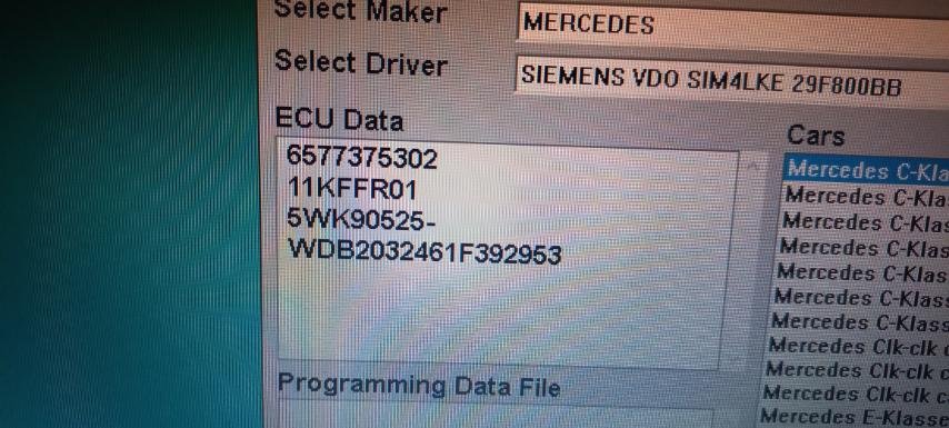

    Добрый день, прошу помощи в поиске стока W203, ситуация такая принесли блок на машине нет запуска и вкл вентиляторы на полную, выяснилось клиент купил себе галету 1260 и что то туда залил, после чего все и произошло, фото идентов которые были есть и то что сейчас тоже, читал галето 54. Также выпаял флешку и вычитал фулл программатором Блок А217 153 84 79 FD 06W36 HW A 001 446 69 02 SIM4L KE 5WK90525 то что вычитал.txt то что вычитал.bin
  13. Добрый вечер чисто ключи перенес, дамп был немного поврежден, в строке 4 ключа, и немного затерт вин, пробуйте OK.bin
