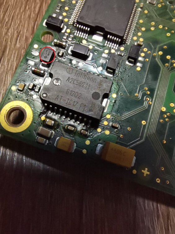

  7. Всем привет! роно логан 1 дал прикурить и прикурил сам))) помогите распознать что за делать

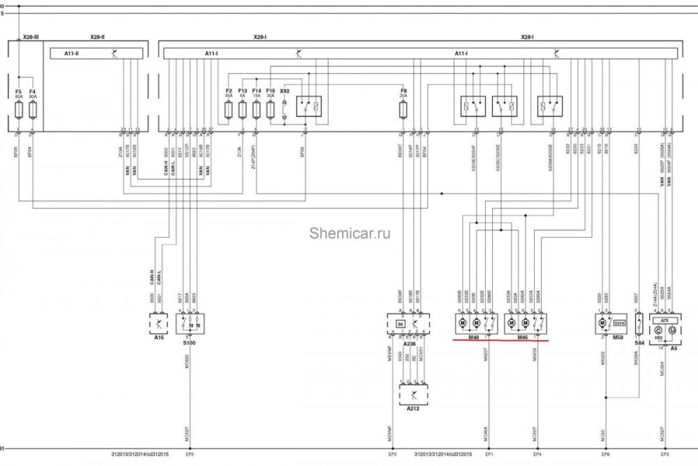

  15. Плюс не прилетает не 4 не на 5 пин
  16. по схеме через ф2 предохранитель масса идет я так понял
  17. статусы видит на открытие и закрытие дверей
  18. на ф15 предохранитель идет питание как раз по схеме через шунт это на закрытие плюс приходит в время закрытия а вот на открытие нет плюса

  21. Всем привет! ситроен С4 2006 гв акпп не работает центральный замок подскажите по схеме пожалуйста не пойму откуда там по 2 моторчика в замках и как она вообще работает эта схема питание проверил во время открытия на 6 контакт фишки приходит + это судя по схеме 15 предохранитель пос схеме их идет два предохранителя как я поят на закрытие идет через предохранитель ф2 но на нем вообще отсутствует питание или о вообще он не принимает участие для работы центрального замка и работает только когда включается супер блокировка какая то
  22. Ну и нуштя себе! от чео она промокла??
