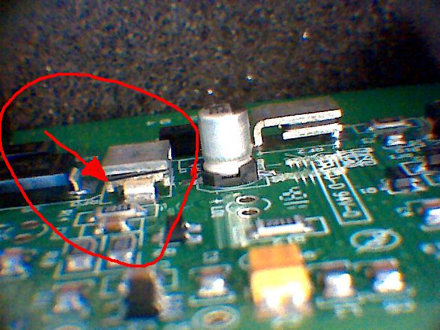

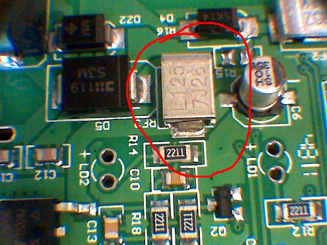

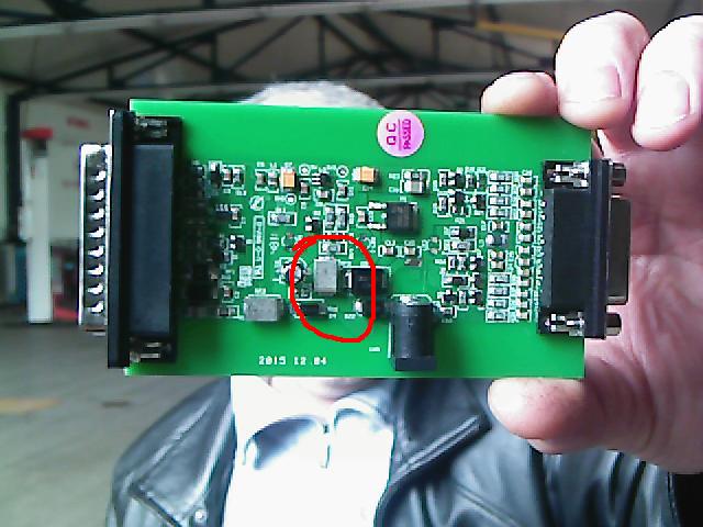

  3. Помогите опознать деталь на плате адаптера для KESS.на фото видно что в процессе монтажа этот элемент расслоился. по его маркировке я не нашел ни одной фотографии чтобы найти замену. помогите разобрать ситуацию.между пластинами видно плоский элемент который от перегрева отошел от пластин. данный адаптер не был подключен в работу

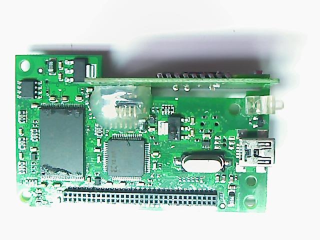

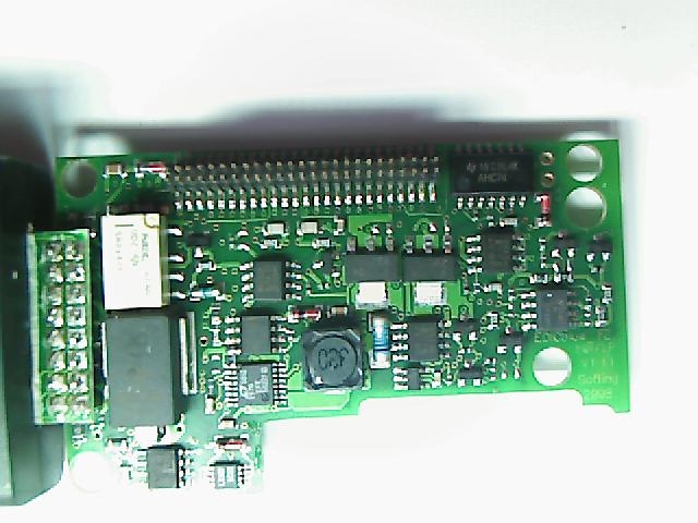

  8. Уважаемые коллеги, большая просьба, если есть возможность для сравнения вышлите дамп с ATMLH946 который находится в VAS5054A
  9. а как устройство комп определяет, и он до этого работал или он новый и не устанавливается?

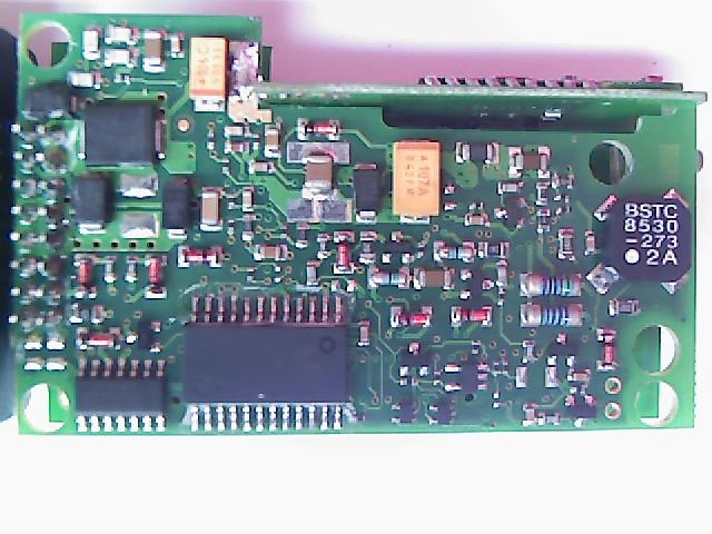

  10. Разьём USB как и всю плату смотрел под лупой внимательно -результат ноль. Я использовал и блютузом и кабельное соединение, но всегда в любом подключении светился синий зуб. А сейчас нет.Проверил питание на выходе USB- когда на адаптер подаю 12 в на D+ напряжение 3в на D- ноль вольт. При подключении USB кабеля на 6 ножку контролера поступает 5в с компа, D+ падает на ноль , на D- тот-же ноль. кабеля менял, на других компах так-же не определяется как какое-нибудь устройство?????????
  11. осмотрел внимательно плату и возникли некоторые вопросы по контролеру юсб. стоит ISP1181BDGG, по напряжениям все в порядке,кварц работает, почему не определяется как устройство? может прошивка слетела? я не большой спец по контролерам поэтому сильно не пинайте.

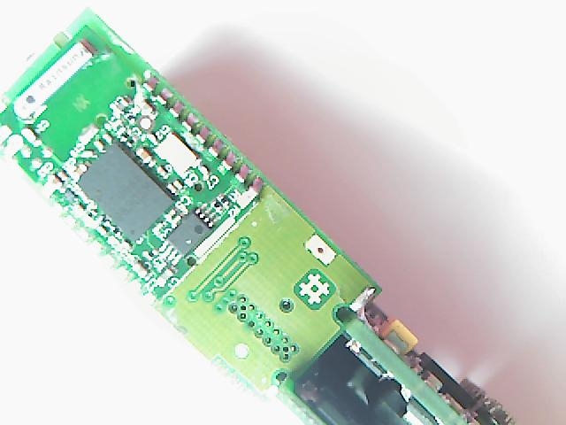

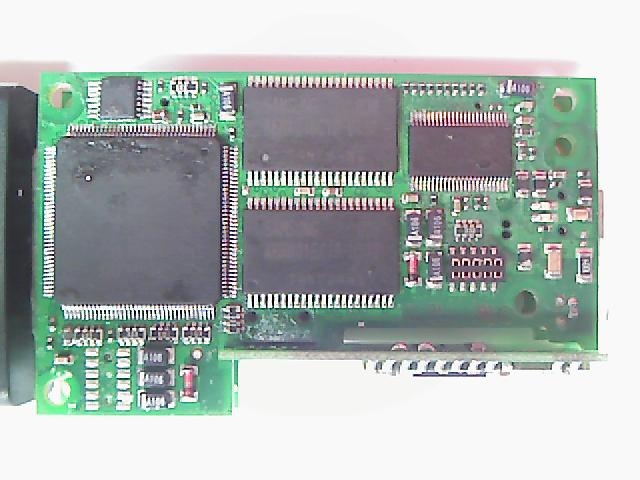

  12. Сегодня разобрал адаптер. Ничего подозрительного не обнаружил. Сделал фото панелей.По прежнему не светится синий светодиод и не определяется как устройство.
  13. Гн. Стриженову спасибо за учястие , но хотелось-бы докопаться до истинных причин возникновения данной проблемы. Может кто знает или исправляет данную неисправность.
  14. Проблемы VAS 5054A (клон). Еще вчера читал TIGUAN 2009 года а утром при подключении к SHARAN 2004 вдруг нет связи с адаптером. Стал разбираться и " не светится синий светодиод" .Тут-же опробовал оригинальный VCDS и закрыл тему ремонта авто. На просторах "нета" не на шел какой-либо похожей ситуации а может плохо искал. Помогите пожалуйста понять проблему. Буду благодарен за любую помощь.
