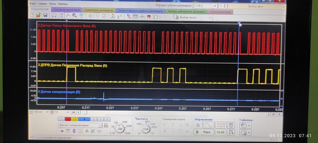

  10. Здравствуйте! Не мерил напряжение. Позже сделаю замеры...
  11. Здравствуйте! Монтеро Спорт 2001 года 6g72. Везёт мне на Митцубиси... Приехал пациент на верёвке, приговорили датчик РАСПРЕДЕЛИТЕЛЬНОГО ВАЛА (РВ)- до меня. Механики ставят новый КИТАЙСКИЙ датчик и о чудо , Машинка ожила. Не долго радовался хозяин. Не проехав и 10 км она опять затроила, задёргалась и заглохла и больше не завелась. После этого машина попала в мои руки и измерив сигнал с ДКПВ и ДПРВ (китай) приговариваю последнего. Клиент покупает на разборе оригинальный б/у датчик, ставим на машину и всё... Так же плохо заводится, глохнет и не работает. Пришлось залезть в ЭБУ и на выходе померить сигналы ДПРВ. Их там не оказалось, следовательно не было импульсов на катушки с выводов ЭБУ. ??? Что за фигня происходит с мотором, можете объяснить??? В какую сторону копать???
