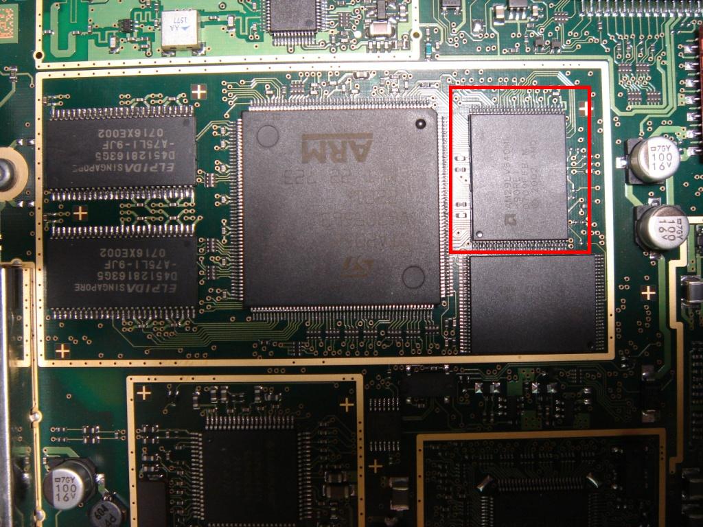

  10. Конечно возможно, но только отослав его во Владивосток.. Там ребята делают такие, но секретом не делятся..
  11. Выброси свой программатор.. он уже видимо ни на что не годится.. Этого BP0378 вполне достаточно, чтобы понять что за модель и где стоит..
  12. Изящность решения заключается в том, что код можно поиметь вообще не разбирая аппарат.. и при наличии заранее приготовленных приблуд даже паять ничего не надо... У меня на такой аппарат уходит 15-20 минут.. --FIS очень даже здесь существует, но не ввиде железяки.. И TSOP-56 тут самым непосредственным боком..)) Потому как код здесь
  13. Да ты чё..??? А мы, тупые, их по 80$ клиентам до сих пор делаем... А там надо оказывается просто перемычку поставить... От оно чё..! Дорогой товарищ, если вы не в теме - не надо писать чушь... Это было раньше на PN-2xxx.. На PN-3xxx этот фокус НЕ КАНАЕТ...!!

  16. Именно, этот проц не читается - его только менять..
  17. Ну кому нужен этот список микросхем.. Кто может помочь этот список знает наизусть.. Вам вот это M30876MJB-A41GP ни о чём не говорит, особенно буква М.. Вобщем не тратьте своё время.. Отвязать его НЕ ПОЛУЧИТСЯ...!! Ну это вы что-то увлеклись.. Зачем людей, тем более новичков, вводить в заблуждение..? Всё там прекрасно включается - берём голую плату, подсоединяем морду, подаём правильно питание.. и видим весёлые надписи на экране

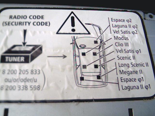

  18. Отписал в личку..
