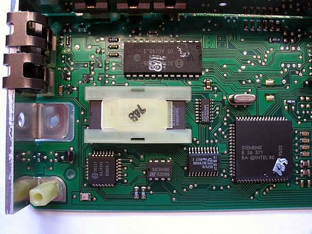

  1. пускай клиент тогда пешком ходит
  2. не проще было блок найти такой же,если все так уж печально
  3. это что прикол???? прошивка какая на шильдике???????
  4. шильдик блока сфоткай
  5. возьми еепром с 7.9.7+ классики,там иммошника никогда не было
  6. пробуй eeprom.rar
  7. фулл кинь тут нет еепрома,или еепром вычитай
  8. кинь дамп,попробую
  9. смотришь сколько памяти еепром в проце, из 2мб фулла вырезаешь область этого размера,это и будет еепром EEPROM: $04800-$04FFF

  11. покажи дамп 95160

    какая катушка,это что опель кадет,там датчик холла уже
  14. если это с пежо там где был калькулятор для ввода кода запуска,то ее убрали что бы его отключить а еепром вот должен быть

    нексия с трамблером,.суть проблемы,когда горячая,не набирает обороты,выше 1500,на холодную все ок,давление,свечи,провода,форсы все ок, по диагнозе во время глюка длительность впрыска с 3.6 меняется на 6.8,и зажигание стает ранним,остальные параметры в норме так и остаются,ДТ,ДАД,ДПДЗ. думаю это блок, kdac zzwz,у кого то было такое,можна ли его воскресить прошивкой или еще чем-то?

  22. иммо отключай физически,оно на замке,.если все ок,чек гореть не должен
  23. там иммо в еепроме помойму, и насколько знаю это было не бесплатное решение,.а прогой можешь попробывать,потом расскажешь
  24. чего говорят помогает,объясните почему,я пока 0 в этом, скину в понедельник слитую
