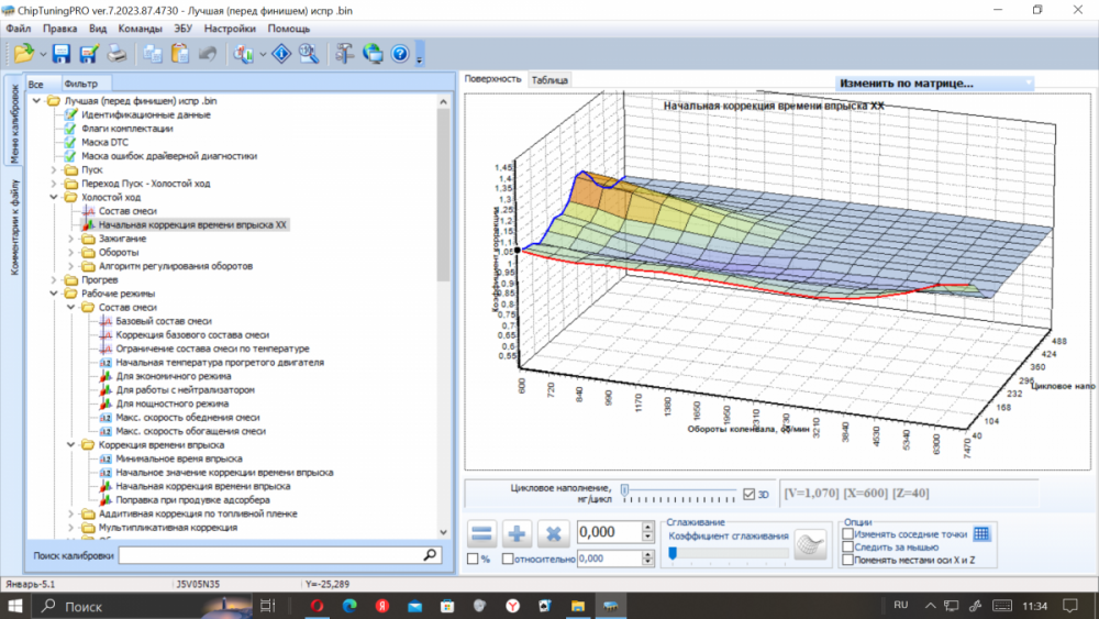

  4. Имею во владении мерс w124 2.0 литра с установленной собственноручно ЭСУД Я5.1.41. Текущая комплектация (все оригинал новое ставилось): широкополосный ДД, УДК 133, ДМРВ 037, форсы волга 107 бош, рампа змз406, дроссель волга, дтож, дпкв. Расход в среднем по пробкам в городе 20-23л/100км, Типовые параметры на хх в пределах нормы. УОЗ как минимум не опасный, детонации на повседневной горячей езде нет, один раз пытался логировать шумы и детон и точки обрабатывал, одновременно с переработкой канала детонации под 89мм диаметр цилиндра, однако неизвестно что больше помогло.. Высылаю прошивку которая на сегодняшний день стоит здесь:моя прошивка запуск с запуском из сборки жел расх воздуха 9.bin

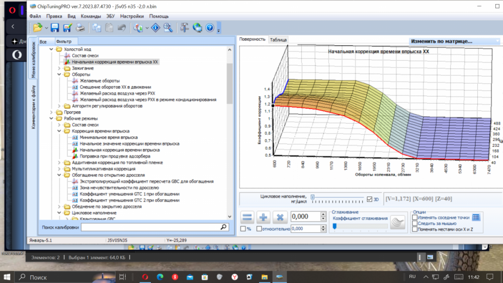

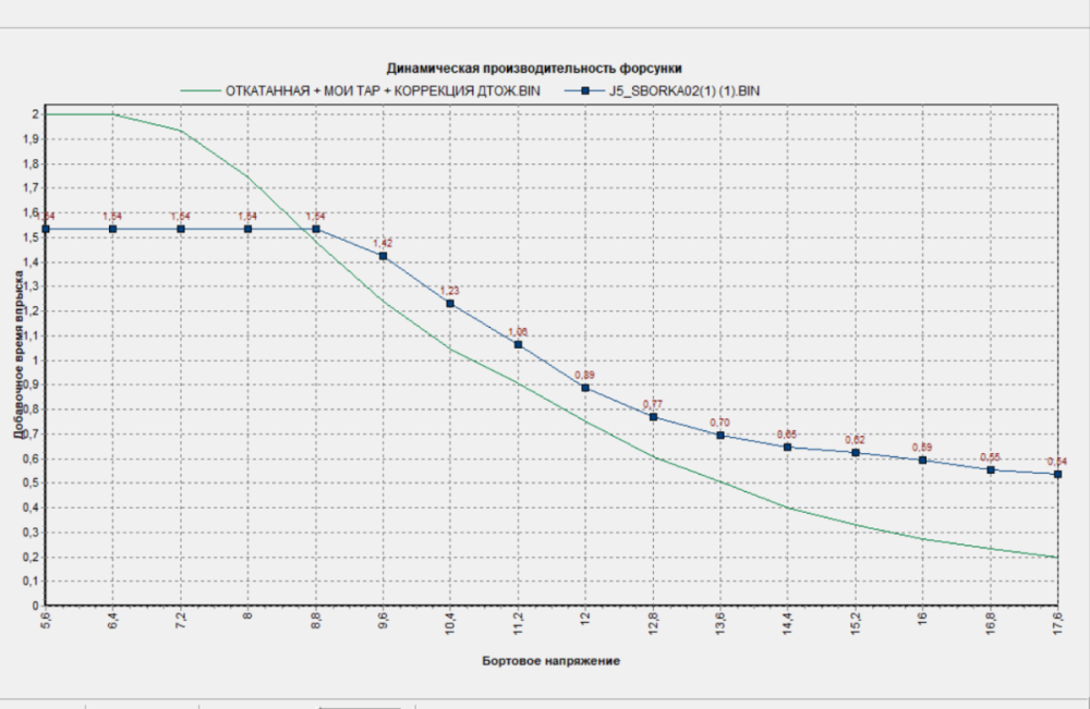

  11. Прошу прощения за долгую пропажу, завал по работе, вчера еще кат вырезал чтобы не давило на клапана (машина 87 года, каты не были вырезаны) Чем руководствовался по ДК 537? На тот момент не знал и поставил не то, сейчас уже стоит с лета оригинал бош новый (уже и не новый) 0258005133 ДК Статику форсунок выкладываю: Еще наверное для полной гибкости планирую (правильно ли?) поставить РДТ с манометром и регулировкой вручную. После удаления ката машина поехала весело но я все еще перебираю прошивки туда сюда с изменением параметров... J5_sborka02 рабочая ходовая прошивка взятая из интернета моим другом который на м111 2.0 16кл воткнул и радовался стабильности и расходу (10-11), точно такая же у меня жрала 20л при любых режимах кроме трассы, там 7-8л при крейсерской 100км/ч. Думаю да нужно с Вами поработать чтобы всё привести в порядок и успокоиться наконец.
  12. Замедления при ускорении возможно связаны с биением дпкв, по поводу топлива: рампа с обратным клапаном змз406 форсунки дека6354 производительность 1.92 примерно. Давление наверное завтра замерю.

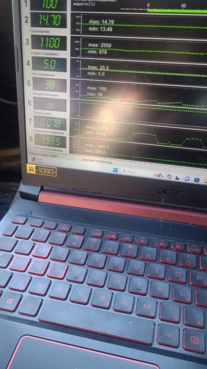

  17. в скрине видно же ) атомиком я не пользуюсь - возможно и пойдет - настраиваю по самообучению по дк вот ваша проблема выложите самообучение по дк в виде графика из программы диагностики
  18. А могу ли я откатать без шдк, без железа тупо в текущей комплектации запустить атомик тюн, подключиться к диагностике, залить обработанную прошивку для откатки и по логам и все это потом обработать и залить к себе?
