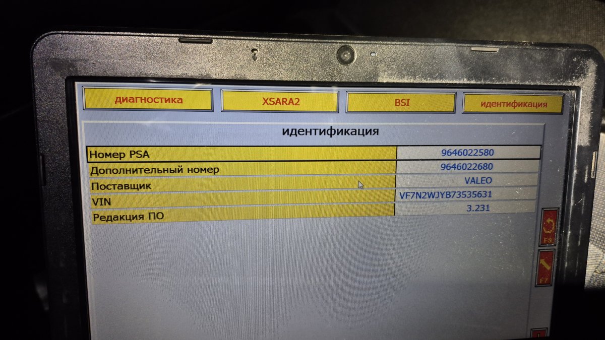

Это понятно. Ты на практике с таким конфигом сталкивался? Может я упустил что-то, процедуру вязки клапана может делать нужно отдельно. Пока лишнего не нажимаю, чтоб еепром моторника был ближе к исходному, но как я понял, иммо в моторнике нет.

Выдает ошибку

Пишет что в блоке не содержится информация об иммобилайзере.

Ключ один, процеду делал трижды, разными приборами, привязывается, но не заводится. Может есть какие-то сервисные процедуры в блоке двигателя, чтоб клапан разблокировать?

Всех приветствую! Нужна помощь с запуском авто Xsara 2001 год 1.9D DW8B. Блок двигателя DCN2 Lucas. BSI var C CN3. Предыстория: машину прикурили, потерялся радиоканал. Лексией через процедуру распознавание ключа хотели поправить, запросило пин, процедуру отменили, машина больше не завелась. Пин я нашел внутри BSI 95040. Ключ и радиоканал успешно привязались, запуска нет. Провода между блоками двигателя и BSI проверил, в порядке. Лампа иммо в кнопке аварийки часто моргает, нет запуска в блоке двигателя ошибок нет, единственное в идентификаторах моторника смутили FF-ки в версии ПО (96FFFFF80). Нужно ли делать вирджин моторника для привязки, или есть какие-то варианты?

Спасибо за активность и советы! Вопрос решён, для этого блока работает связка оригинальный епром + флеш нужного блока!
