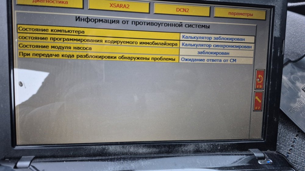

  8. Продолжение экрана параметров иммо из BSI.
  9. Ключ один, процеду делал трижды, разными приборами, привязывается, но не заводится. Может есть какие-то сервисные процедуры в блоке двигателя, чтоб клапан разблокировать?
