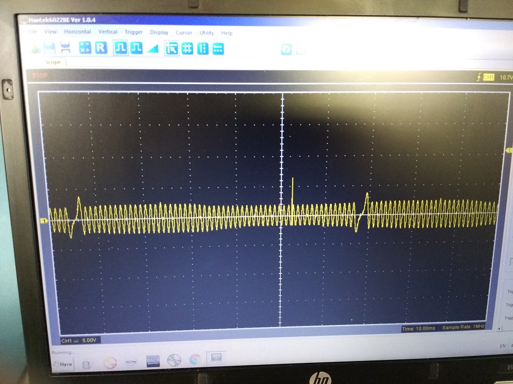

  1. Проблема была в новом дпкв фирмы AMD. Всем спасибо.
  2. Попробовал... И при отключении катушки 2-3 всплеск пропадает, поменял катушку и провода вв, всплеск остался( Сейчас эбу подкину другой.
  3. Экран откусил, без изменений.. Насчет ВВ части и наводок, наверное только через катушку, хотя как оно может? , измерял на заведенном моторе и отключеном от эбу дпкв.
  4. sch78 опубликовал тема в База Осциллограмм
    Висит ошибка по дпкв, p0337 , сам датчик менялся но новый. Заводится долго, крутим стартером около 5-8сек. и видимо работает по дпрв. и отсечка на 3.5к об. Скажу сразу, что задающий диск излазил вдоль и поперёк - никаких повредений. Вот осциллка нового дпкв. сильно смущает выброс, в положении кв в районе вмт.
