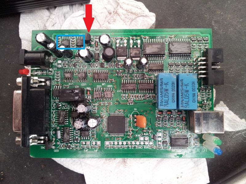

  3. BC337-25

  6. Ребята подскажите. Есть вот такой клон китайский. Выгорел транзистор. Может у кого есть такая плата с незатертыми номиналами. Гляньте что там за маркировка транзистора. И еще 2 м\с рядом которые. На фото стрелочкой показалю Спасибо.
