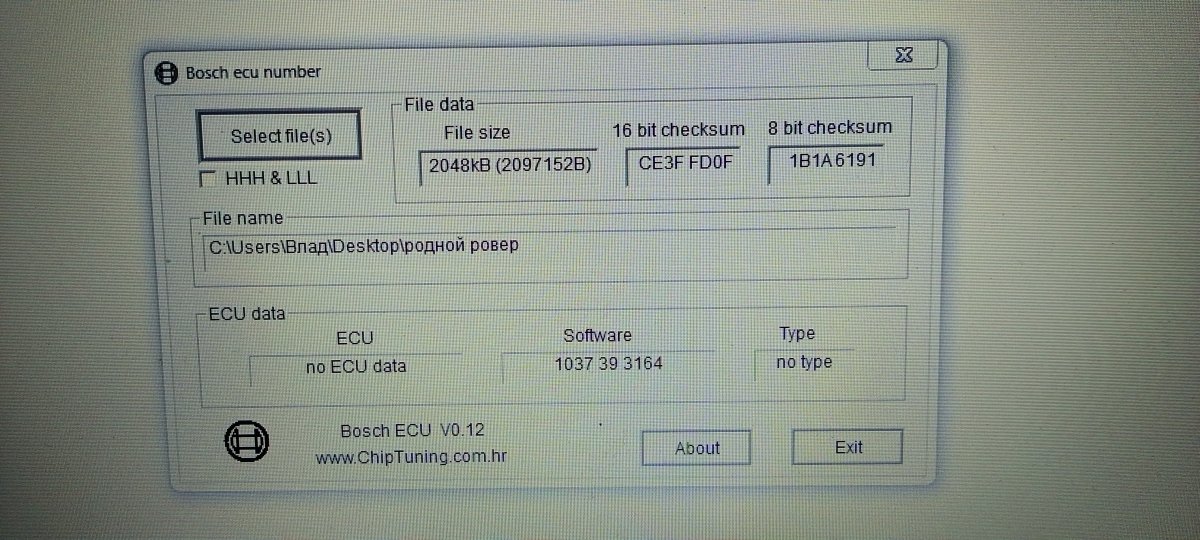

  9. Здравствуйте господа. Ищу сток прошивку на рейнджровер. (Под кесс.)дизель 2.2л. Автомат. 160лошадок . иденты софта прилагаю. В обмен могу дать софт. С откл егр и стейдж 1. Либо сборник стоков с mhh.
