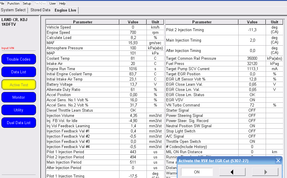

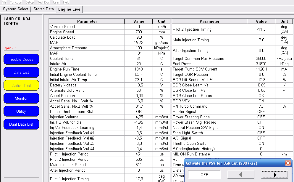

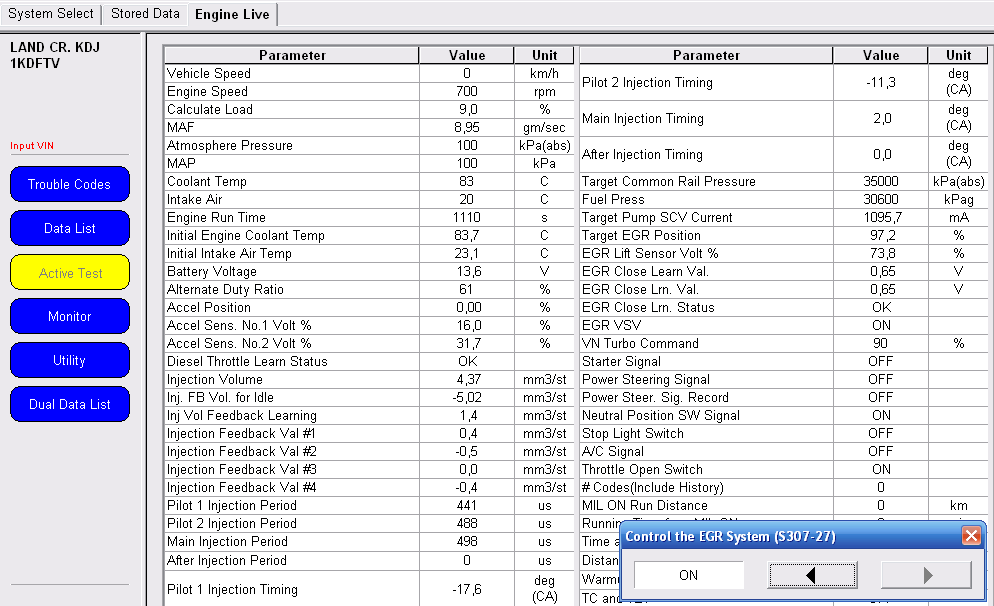

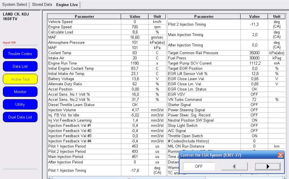

  1. вчера катались, правда не долго, ошибок не было, клиент машину пока забрал, вернется отпишусь, расход не успел посмотреть.
  2. да. не до конца. При перегазовке открывается и снова закрывается.Привозили еще одну заслонку, та вообще сразу ловит ошибку и не работает. Как отследить по расходу неисправность егр? Егр стоит после дросселя сразу, . Вы имеете ввиду канал от выхлопной забит?
  3. всем спасибо. Клапан егр там механический , он управляется обычными клапанами один на вакуум, второй на атмосферу, он чистый. клапана рабочие. В первом посте тех док по этому коду, ни слова о егр Заслонка после старта закрывается, при перегазовке открывается и снова закрывается. Родная просто не работает и сразу ловит ошибку .Что еще увидел. когда возникает ошибка, на концевике полного закрытия при перегазовке напряжение начинает прыгать , то 0 то 2.5 то как надо 12 в.
  4. попробывал прокатиться машина поехала, но иногда все равно загорается чек и сваливается в аварийку, и сам гаснет, замена заслонки на новую?
  5. 05_0576.pdf приехал дизельный прадик , ошибка возникает сразу после заводки , не стирается. по тех доку, вверху, решили поменять доссельную заслонку. бу . теперь код не загорается после заводки, но при движении опять возникает, П о тех доку заслонка должна отрабатывать после вкл зажигания, но она все время открыта это фактические по сканеру при активных тестах. в дизелях я ноль. нужна подсказка куда рыть датчик полного открытия воздушной заслонки проверяли ,после выключения зажигания заслонка прикрывается, и опять открывается. При включении зажигания она сразу открыта.

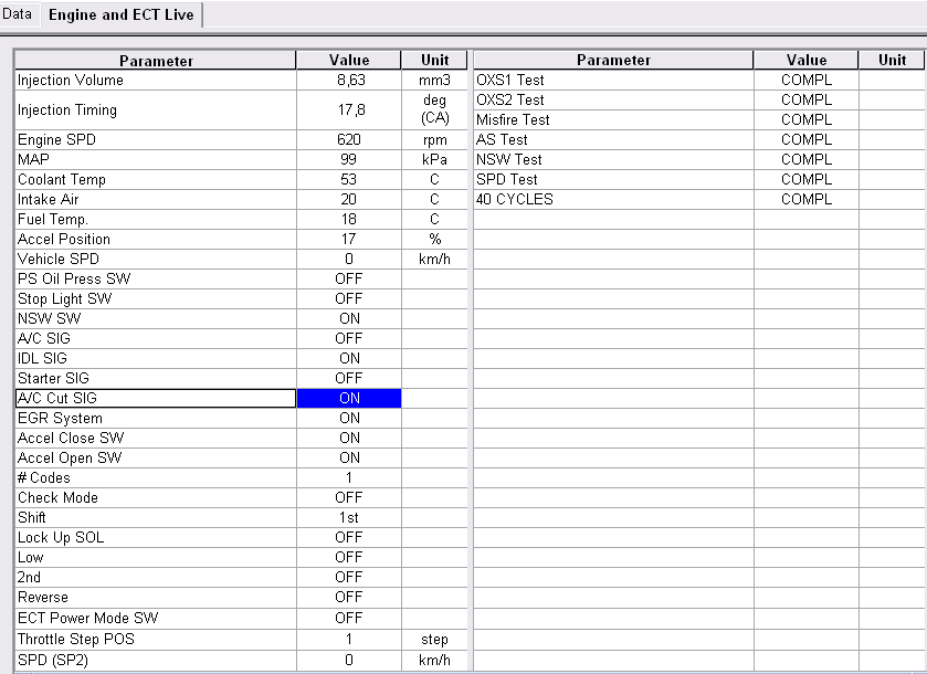

  12. чушь написал в конце. идл и accel close при нажатии на педаль меняются на оff. потенциометр стоит, меняется с 17 до 69 при нажатии, step position заслонки не меняется и концевик полного открытия педали тоже все время вкл. блок?
  13. Всем привет. Машина пришла с ошибкой Р1222, мотор дроссельной заслонки. история такая, была ошибка, загоралась периодически, потом постоянно. Владелец купил новую заслонку. ошибка трется. при заводке опять появляется. Проверил проводку от заслонки до блока, при включении зажигания заслонка полностью открывается. управления нет, на одном висит 1 вольт , на втором 12в на двух других масса. вот дата. подскажите как должно быть и еще нашел pdf m_di_.pdf как должно быть. она управляется все время? И в фактических смущает accel cloce SW и accel open SW оба ON, на педали газа нет потенциометра, а только концевики? мотордатовский доступ кончился, помогите со схемой

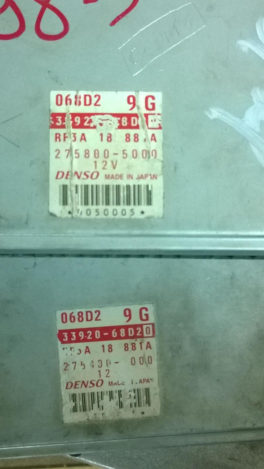

  14. на этом блоке 7.6.2 такой дефект починить проблематично, в лупу не видно управляющие транзисторы в составе сборки. Sergey reg 16 правильно подсказал, может быть разьем
  15. pavett-bel спасибо ,это с автоматом, не то, я разобрался,висел 83 код, обмен между иммо и эбу, сгнил пин в переходном разьеме , как раз сигнальный от блока управления до иммо. от иммо цвет провода фиолет с белой полосой , стандарт для этих машин, а после желтый с красной полосой. плюс тупо не было веревки с реле главного, всем спасибо. машина завелась. В блоке три разьема 26, 16 , 22 пина, как в мицубиси, распиновка другая.
