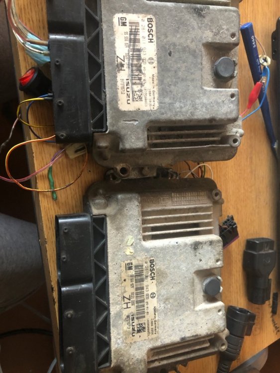

  8. Всем доброе утро.Случилась такая проблема, не могу сообразить в чем дело. Попросили привязать коробку после замены, взял VVDI2,поехал . CS,PIN, PK на родной машине вычитал по ОБД, С донора снял EZS и вычитал еепром с разборкой,повер класс на машинах не совпал 72 и 92 (движки 2,7 и 3литра) Начал привязку ,коробка под привязку открылась ,процедура прошла успешно,но коробка осталась блокирована ,ну думаю не совпало ПО,перелью ОДИСОМ и все привяжется,пока ездил домой ,ребята перекинули родные мозги(я им посоветовал как вариант).Но и с родными мозгами коробка остается блокированной и не привязывается, ошибка в АКПП и EZS по блокировки АКПП, Машина заводится,центральник работает, руль разблокируется. Думаю в чем может быть вина и не могу сообразить,сейчас хочу EZS клонировать и подкинуть.
  9. машина сделана. закройте тему пожалуйста
  10. По карпрогу вопросов нет . Вопрос ,как Теч обмануть, чтобы вместо DTH флеш DTL залить? Можно конечно BDM100 клонировать, но пока не хочу блок вскрывать.
  11. Есть и кетаец и оригинал , вин в блоке поменял опкомом.
  12. два блока , один теч и оп ком определяют как Z17DTL друго Z17DTH , номера бош одинаковые
  13. Без разборки фул нечем вычитать
