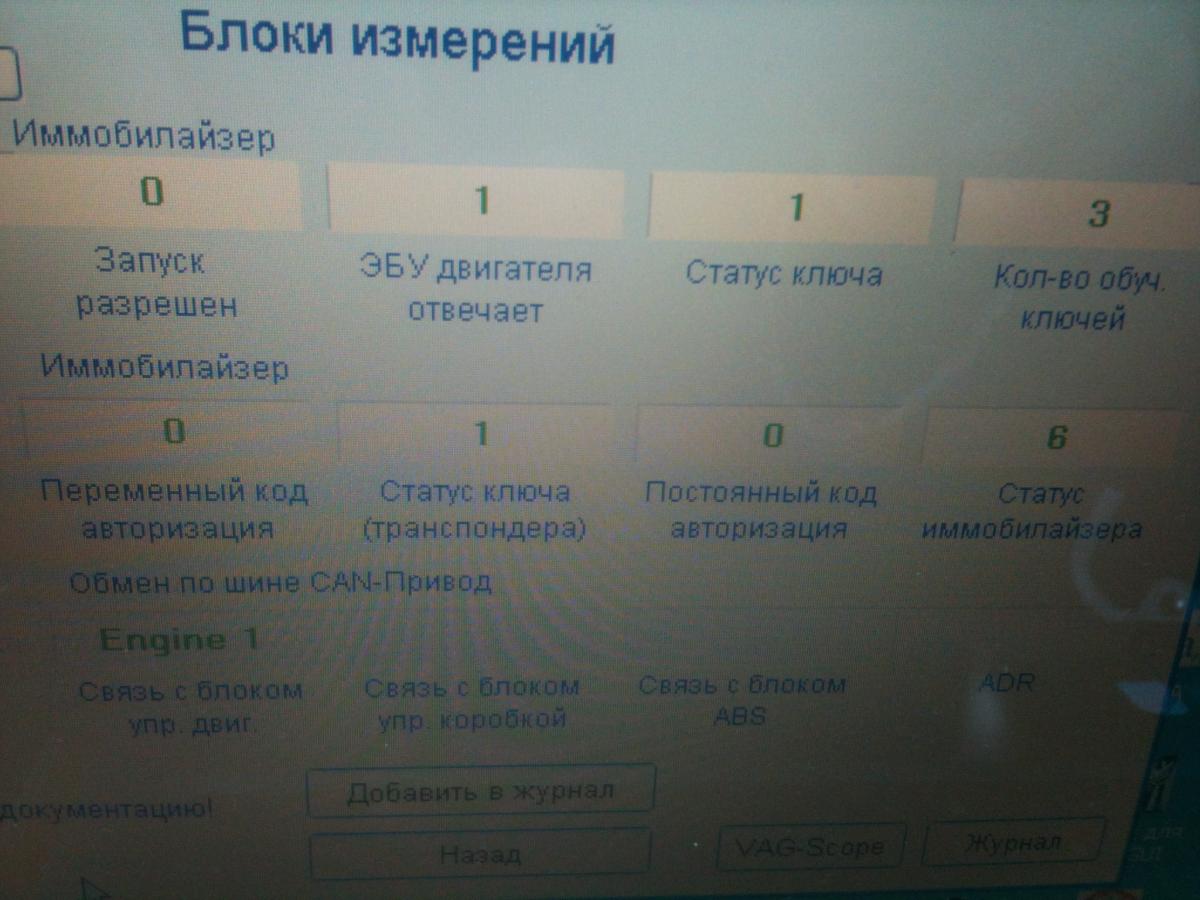

Закодировал донора также как и родную, и всё равно привязка не проходит. А можно поподробней, как соблюсти условия для адаптации,можно в личку. www23 Ещё сам попробую,а там если что в личку обращусь
Замена приборки ММ на VDO.
Раньше тоже менял панели без проблем и моторники вязал,а тут затык.Машина заводится и ездит со старой панелью.Иммо включено.
Так я засинхрить не могу,причём тут чипы Да пин принимает,с него и тянул.

Всем привет.Встала необходимость замены приборки ММ73 4В0 920 900Q на VDO,привезли VDO с номером 4В0 920 933G машины 2002года,иммо3.П ины с обоих приборок вытянул, приборки ,каждая свой пин принимают.Но провести замену не получается,при вводе старого пина в новую приборку (50 канал) пишет система не в норме,24 канал все нули.Пробовал и с отключенным иммо в моторном и вязать наоборот ЕСУ к приборке.Процедура не проходит.Сейчас думаю может номера приборок несовместимы,может номера должны совпадать один в один.Кто в курсе просветите,пожалуйста.
