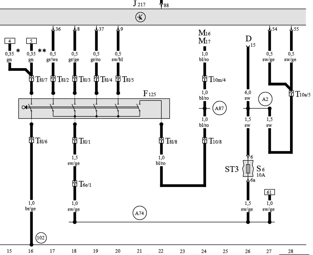

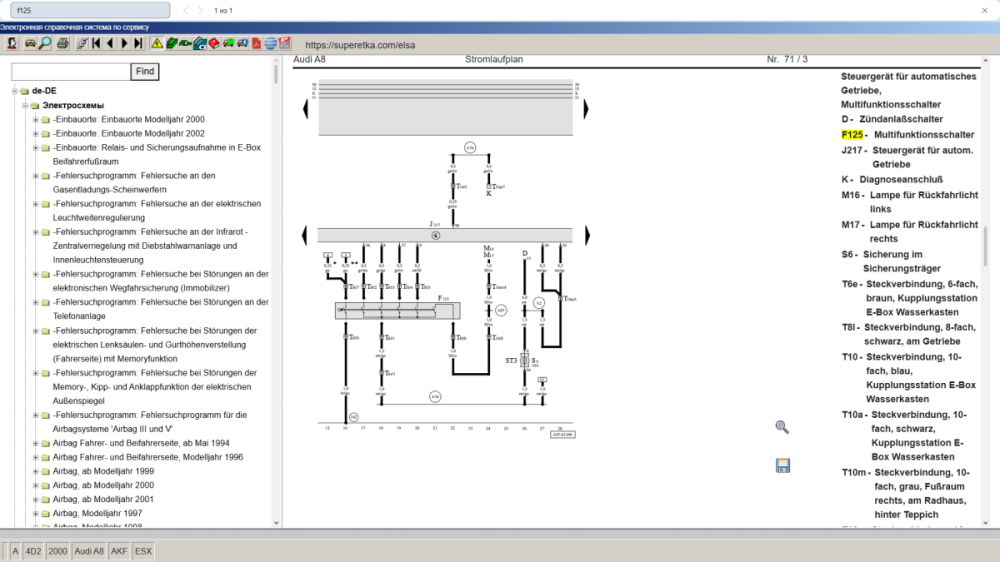

  2. Audi A8D2 akf 2000. После длительной стоянки горит пред 6 на мульn переключатель который на коробке f125. Ошибки по нему и по магниту блокировки селектора. Полез к f125 снял разъём пред не горит Ну думаю он. С величайшим трудом достал его, вскрыл. А там деевственная чистота. Все тесты по сопротивлениям проходит. На приложенной схеме квадрат 61 уходит на маuнит n110. Тот самый по которому ошибка " замыкание на массу" По f125 недостоверный сигнал. А74 соединение не известно где. 15 клемма. Разъём с n110 снимал. Пред горит. Можно было бы n110 полностью отсоединить, но где там соединение а74, не понятно. Пробовал трекером, Буду благодарен любой дельной мысли по теме решения вопроса
