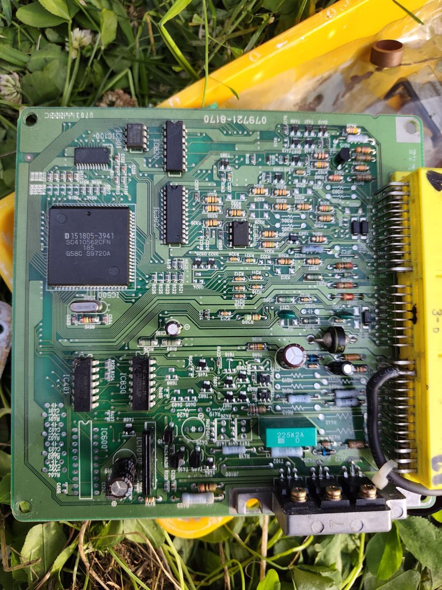

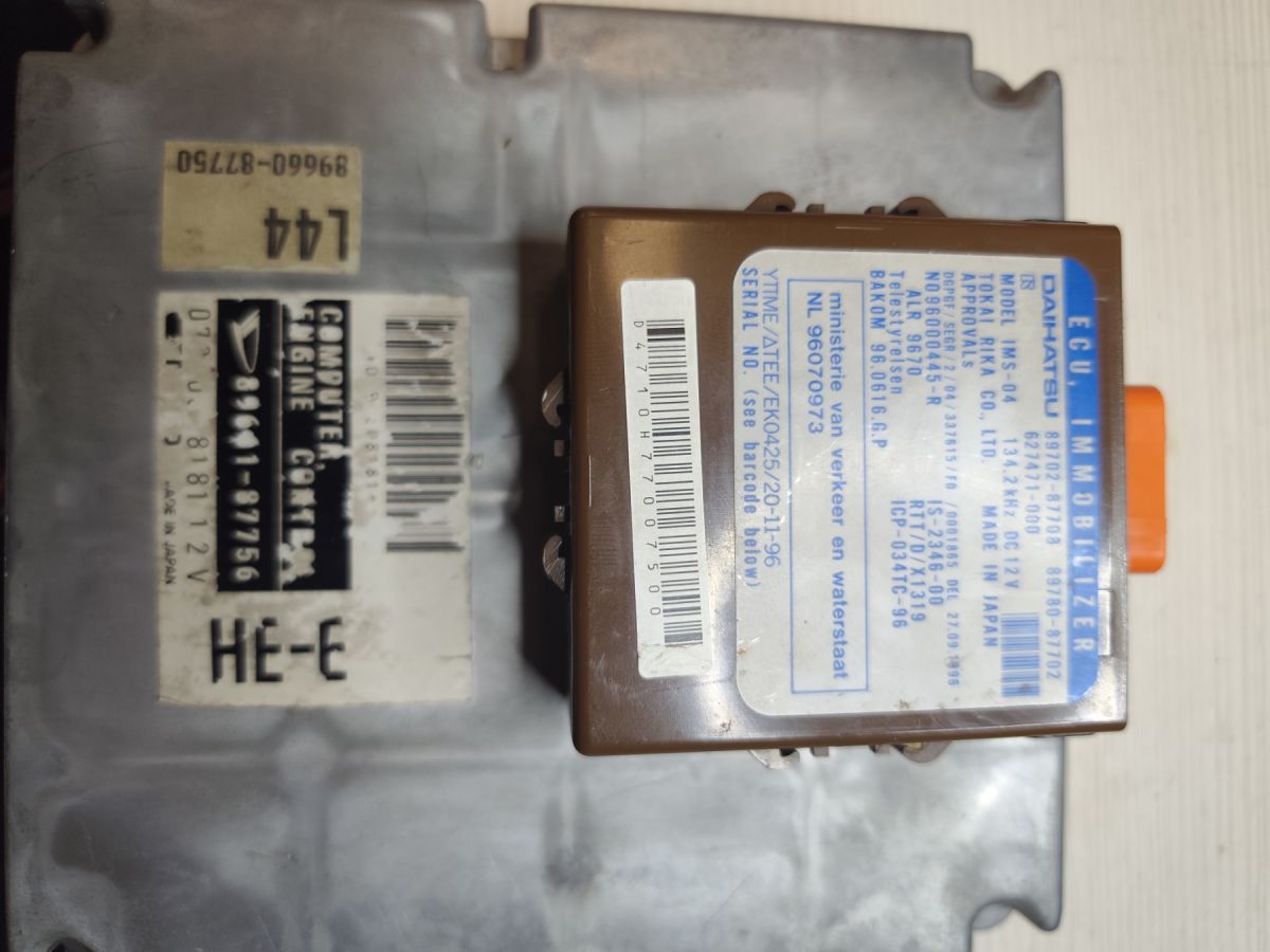

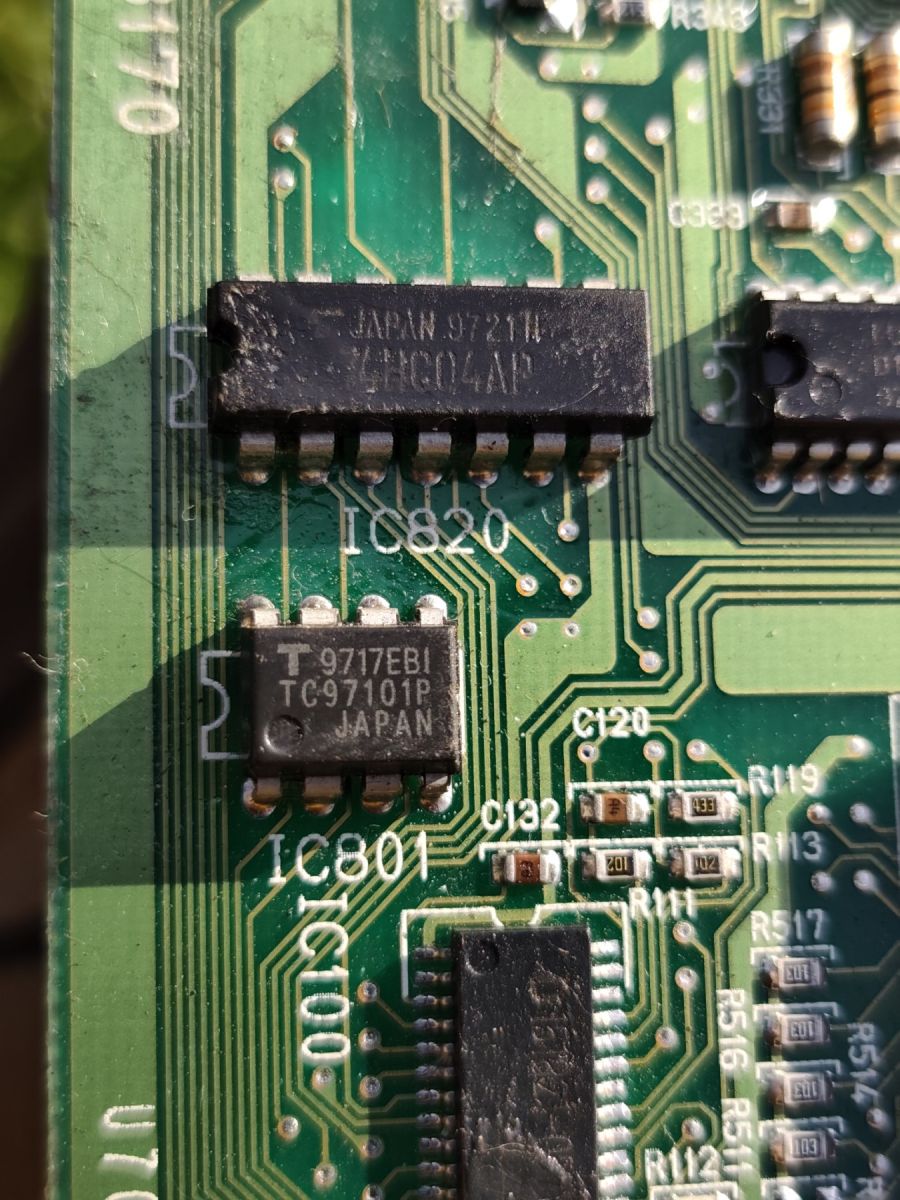

  1. Игорь_72 опубликовал тема в Иммобилайзеры
    Авто на холодную заводится и может работать целый день ,как только заглушил, на горячею запускается на 2 секунды и глохнет. Надо ждать 2-3 часа со снятой клеммой и авто запускается. Самодиагностика показывает ошибку 81 на горячею, на холодную ошибок нет. Антенну иммо проверил, накачка идет, индикатор мигает , два ключа зажигания эффект тот же. Можно ли на этом авто отвязать иммобилайзер?
