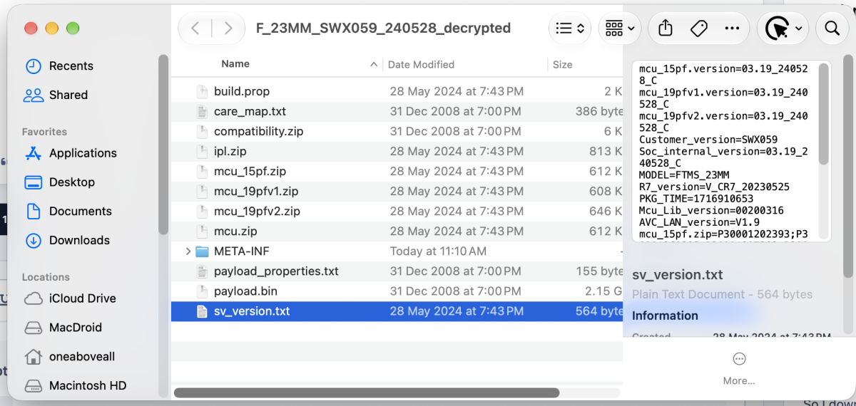

  1. Я обнаружил, что модели 2025 года с программным обеспечением SWX059 не принимают более старые версии прошивки. Я узнал об этом на собственном горьком опыте, повредив устройство. Теперь я пытаюсь модифицировать прошивку 059, чтобы включить ADB и root ADB, а также повысить версию, чтобы она выглядела как более новая, и автомобиль принял её как обновление.
  2. Главное: модифицированную прошивку через обычное USB-обновление залить нельзя — её отбрасывает проверка подписи ("verification failed", мы уже видели). Значит только через fastboot, а для этого загрузчик должен быть разблокирован. Прямые вопросы: 1. Когда зайдёшь в u-boot по UART на стенде — проходит ли разблокировка загрузчика? (команда fastboot flashing unlock — разблокируется или отказ?) 2. Можешь достать подписанный ключ A013 (engmode.key / adbauth.key)? Он включает ADB вообще без прошивки и без разблокировки. Если да — нужен ли серийный номер моей магнитолы? 3. Если ни то ни другое не выйдет — готов ли писать eMMC напрямую (chip-off/ISP)?
  3. Насколько вам известно, нужен ли UART для прошивки модифицированных разделов, или же автомобиль позволяет прошить модифицированную прошивку напрямую? Каковы наши дальнейшие шаги?

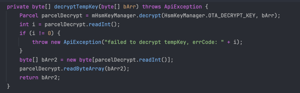

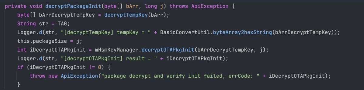

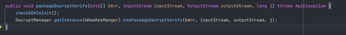

  8. Привет! Спасибо за файлы (libhsmjni.so и libhsmkeymanager.so). К сожалению, их одних недостаточно для расшифровки. Я разобрал их: самого ключа внутри нет. Эти библиотеки только обращаются к защищённому чипу (secure chip) на магнитоле, а настоящий ключ лежит ВНУТРИ чипа и наружу не выдаётся. Поэтому на компьютере только этими файлами расшифровать не получается. Нам нужно одно из двух (достаточно любого варианта): ── ВАРИАНТ 1: расшифрованная прошивка (проще и надёжнее) ── Магнитола сама расшифровывает прошивку во время обновления и кладёт готовые (расшифрованные) файлы во внутреннюю папку /data_fota/. Нужен root. 1) Запусти обычное обновление с флешки и дай дойти до распаковки/установки. Но лучше НЕ доводить до полной перезагрузки — после успешной прошивки файлы могут стереться. Забираем во время процесса или сразу после. 2) Скопируй папку: adb shell su -c "cp -r /data_fota /sdcard/data_fota_copy" adb pull /sdcard/data_fota_copy Самое нужное внутри: /data_fota/unzip/ и /data_fota/decrypt/. Если можешь — пришли всю папку /data_fota/. 3) Заархивируй (zip/rar) и пришли нам. ── ВАРИАНТ 2: ключ (16 байт) ── Во время расшифровки чип один раз отдаёт настоящий ключ в память приложения. На рутованной магнитоле его можно поймать во время обновления и прислать нам просто строкой (hex). Этот ключ одинаковый для всех версий (058.5/058.6/059), так что достаточно поймать один раз. Оба варианта требуют root на магнитоле (судя по тому, что ты достал .so файлы — root у тебя есть).

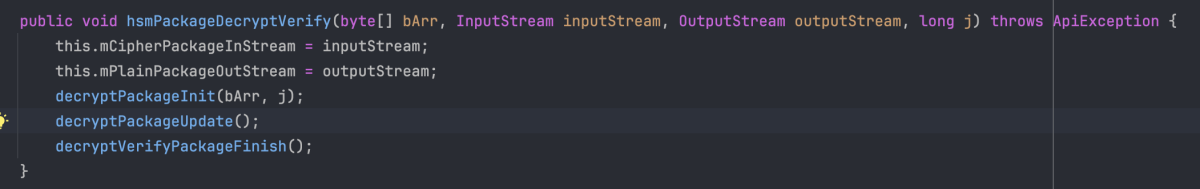

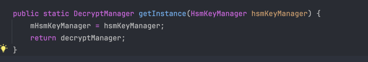

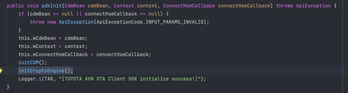

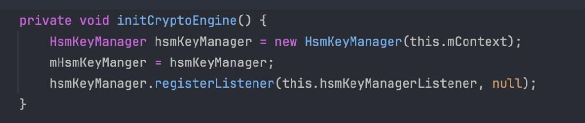

  10. Я декомпилировал APK, который вы прикрепили, и, как уже подметил @orwa37, в коде самого приложения ключа нет — он хранится в другом месте. Если у вас получится достать этот файл, выполнив команду, которую он скинул, это решит все наши проблемы, и мы будем вам очень благодарны. Хотя, судя по информации, которую я нашел, ключ зашит в защищенном чипе (secure chip) и считывается только в рантайме во время самого процесса обновления. Но в любом случае, если у вас с вашей стороны есть возможность вытащить этот ключ, это полностью закроет наш вопрос.
  11. Судя по всему, на ваших ГУ уже стоит модифицированная прошивка с открытым ADB «из коробки», но на наших машинах этого нет. Нам либо нужен ключ для расшифровки официального пакета, либо сам файл модифицированной прошивки, если он у кого-то есть. Мы не из России, большинство из нас с Ближнего Востока.
