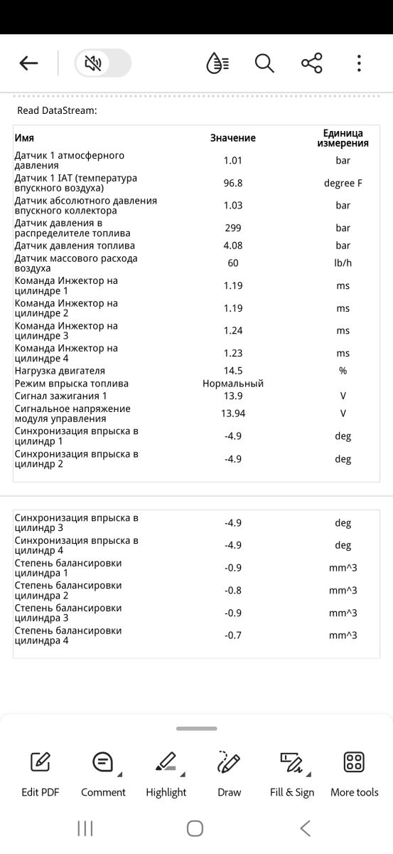

  1. Компрессию не мерял, не чем. Масло от замены до замены ни грамма, всё отлично было. Что могло произойти с компрессией, задир?

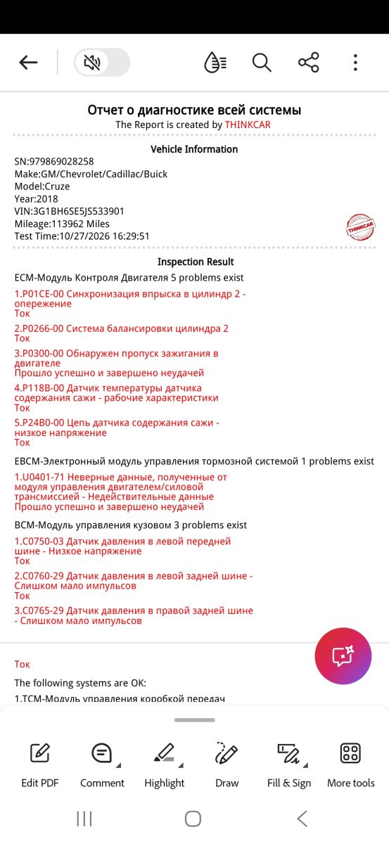

  2. Всем привет, я не начинающий диагност, просто автолюбитель. Люблю ремонтировать свои автомобили сам. Имею такую проблему Chevrolet Cruze 2018, 1.6 Diesel — вибрация при плавном нажатии на газ больше всего проявляется около 40 км/ч, thinkdiag выдал эти ошибки P0266 / P01CE / P0300, U0401-71 Симптомы: Дрожь сильнее всего ощущается примерно при 40 км/ч и 1400–1600 об/мин. На более высокой скорости вибрация не ощущается или исчезает. При отпускании педали газа дрожь уменьшается или исчезает. На холодном двигателе вибрация выражена сильнее, после прогрева слабее. На холостом ходу двигатель работает ровно. При кратковременном отключении каждой форсунки по очереди двигатель заметно начинает троить. Ошибки ECM: P0266-00 — Cylinder 2 Contribution/Balance. P01CE-00 — ошибка, связанная с работой цилиндра № 2. P0300-00 — случайные/множественные пропуски сгорания. P24B0-00 и P118B-00 — ошибки системы датчика сажевых частиц. Ошибки P0266 и P0300 возвращаются после очистки. Ошибка EBCM: U0401-71 — сохраняется и не удаляется. Service StabiliTrak появляется и пропадает во время движения. Вопросы: Как правильно диагностировать причину P0266/P01CE/P0300 на этом двигателе: форсунка, компрессия, клапанный механизм или другая причина? Может ли неисправность двигателя объяснить U0401-71 и Service StabiliTrak? Связаны ли эти ошибки между собой или просто совпало несколько поломок? Чек загорелся несколько дней назад, прочитал коды только сегодня, вибрация появилась вчера, можно сказать в одночасье, ехал с работы, двигатель ещё не вышел на рабочую температуру было около 80 градусов. Спасибо всем заранее кто откликнется на моё сообщение.
