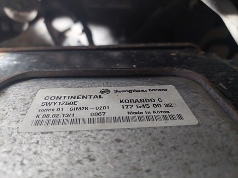

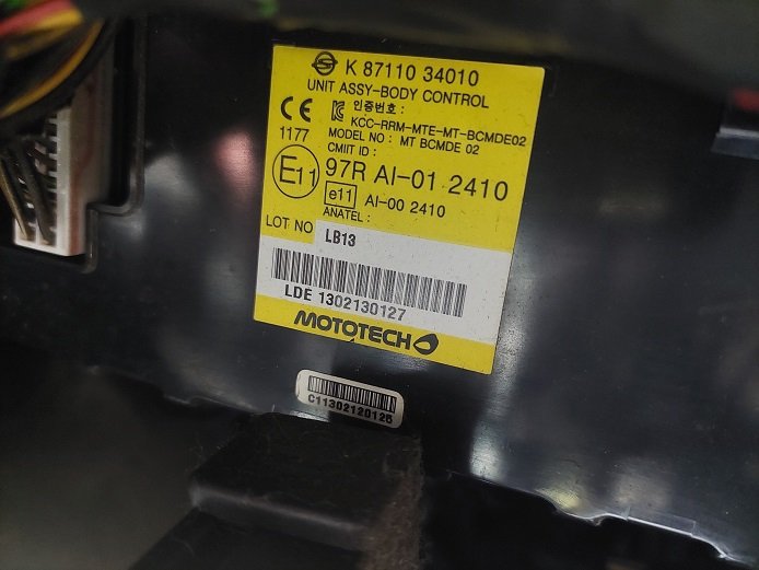

  2. Всем доброго здравия. Ищется рабочая пара бцм+моторник на Ssangyong actyon new 2013г 2л. бензин, моторный sim2k-c201, бцм mototech. Или может кто поможет засинхрить дампы. Дампы пока не читал. Фото блоков прилагаю. Предложения в ЛС.

  4. Процессоры в блоках разные.
  5. Пока не вскрывал. Сегодня вечером вскрывать буду.
