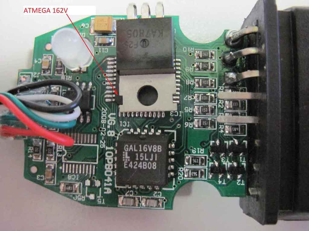

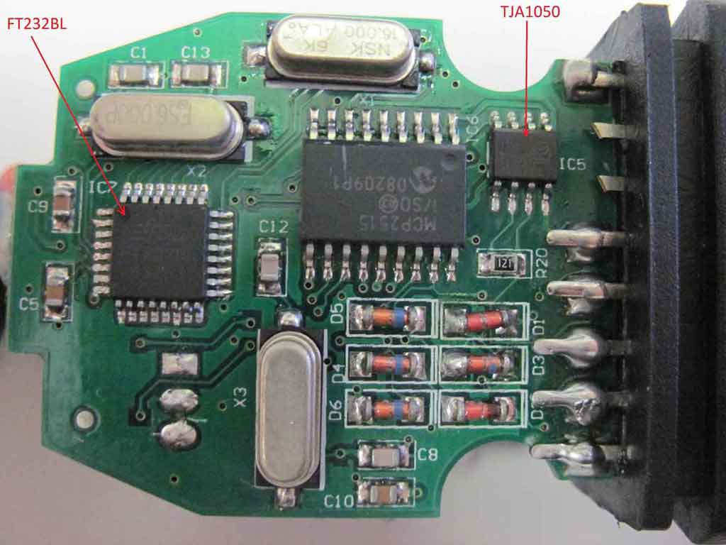

  17. f-master опубликовал тема в Адаптеры
    Есть шнурок васи 10.6 рус, потерял прогу... ставил разные версии в итоге начал определяться как сериал. Продавец говорил что не убиваемый 3 года назад. через год версия устарела.... пробовал разные версии не работали, кроме как с той что шла в комплекте. пошарил нет ... перепробовал разные ept. на некоторых через раз определяется, пытается связаться с блоком управления и меняет данные в 232бм. подозреваю что во всем виновна прога та что была у меня была со значком (вася) те что нашел vcds. может есть какие соображения... (фото взял на просторах нета, у меня в точности такой)

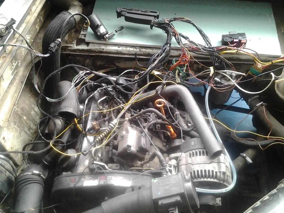

  19. прошу прощения.. а у меня не объективная причина? на т2 вкинули движок. а мне дали ецу с обрезанными проводами а блока иммы с ним нет. завтра могу фото выложить. так-что все в рамках правил.
  20. 0 281 001 421/422 это потому что я придумал такую историю про т2 или пошивки ни у кого нет?
  21. Всем привет! Установили движок на Т2... наивно пологая что заведется ). нужен дамп без иммы. блок 028 906 021 bf
