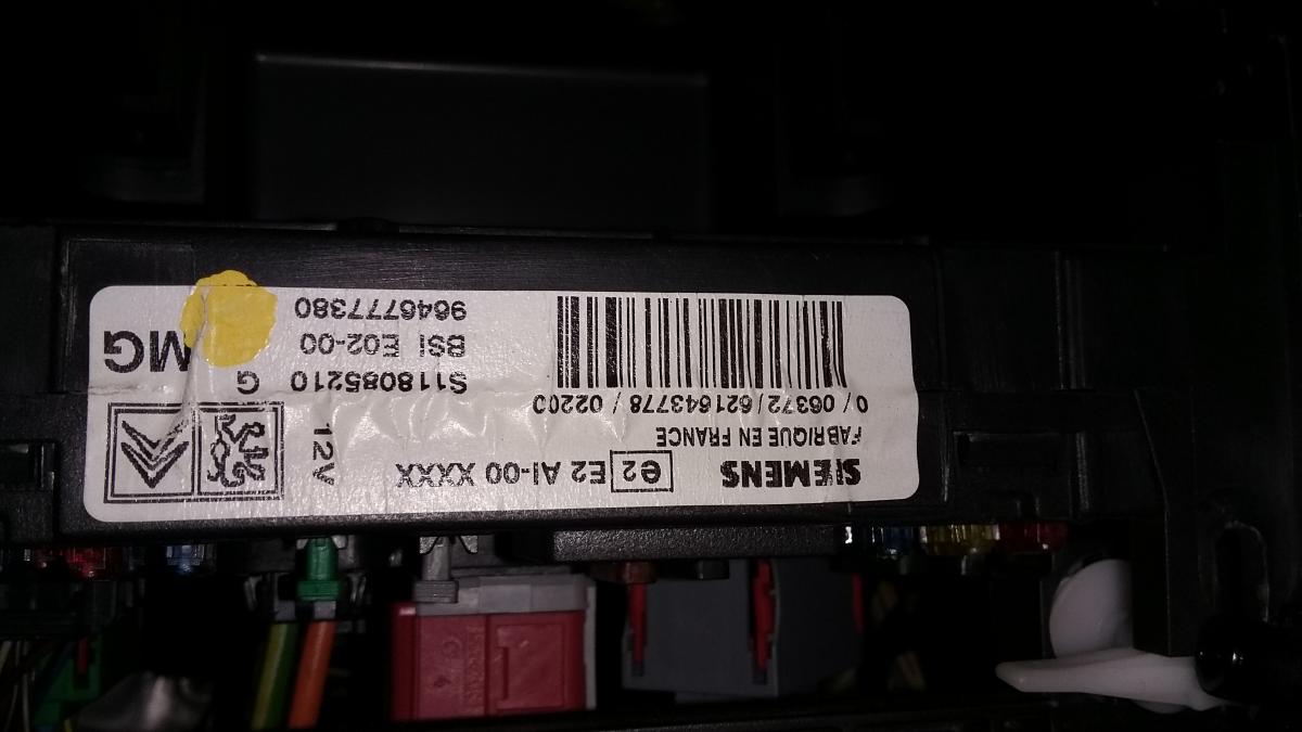

Как бы суть моего вопроса была изначально в том что хватит ли забить ФФки в еепром что б можно было с ним дальше работать. Больше я ничего не просил. Ещё раз говорю номера одинаковы. Софтово блоки разные 23 и 25 версии. Соответственно проц уже не в те адреса обращаться будет. ФФками забить хватит. С логином тоже разобрался. Сейчас даёт процедуру записи трансов, но что-то не то делаю дальше или наверное все же надо готовить новые транспондеры. И теперь вопрос. Старые ключи лягут или се же надо готовить новые транспондеры? Ну и комплектацию авто ещё поправить надо будет. ЗЫ прогеры нормальные, оригнал. УПА, Х-прог и тд

Добрый вечер. Меняю БСИ на даном авто. Что б сделать его новым достаточно забить еепром ффками? Блок Сименс, 95160 внутри. С вином разобрался а с логином как-бы... Но не уверен на все сто. Могу выложить файл родного и бушного. По номеру оба одинаковы.

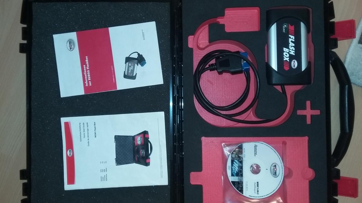

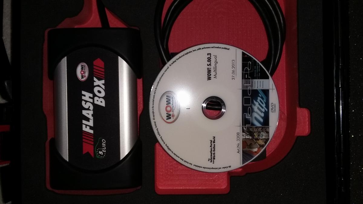

Wurth WoW! 5.00.3 вопросы по установке и настройке
Тот который на фото. Флеш бокс.
С установкой софта разобрался. Поставил с диска который шёл в комплекте (5003). Тоже не видит адаптер. В меню в устройствах его даже нету. Тоже надо ставить версию 5006? ЗЫ Странно комплект же оригинал...
