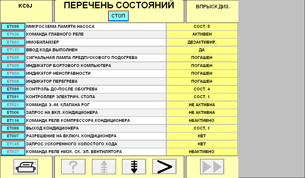

  1. Спасибо всем за советы, машина завилась. Помогло подкидывания другого ЭБУ. Вот сейчас думаю попробовать сделать репрог, может поможет неисправному.
  2. Спираль загорается и тухнет как и должно быть, но только после того как клапан успокоится. Подскажите пожалуйста, immo decoding почистит иммо, а то не хочется в чужом блоке крышку срезать.
  3. Топливная Lucas 78-79 массу продублировал с акб. 76-77-78 падений напряжения нет. Думаю что собака зарыта где-то в ЭБУ. Попробую поискать ЭБУ на подмену.
  4. Да, стартер крутит. Как только начинаешь маслать, выбивает с диагностики и начинает опять трещать клапан.
  5. Как только клапан в насосе перестает щелкать загорается спираль.

    Добрый день. Renault Kangoo 1.9d. f8q 2006г. dcu3r. После снятия АКБ перестал заводится. При попытки завести авто, начинает стрекотать клапан в насосе. На табло мигает синхронно с стрекочущим клапаном лампа перегрева двигателя, в этот момент войти в диагностику нельзя. Проверил все минуса, плюса все нормально. Минуты 1-2 после стрекотания он успокаиваться, и войти в эбу двигателя можно (ошибок нет). Один раз только смог увидеть ошибку df001 -ЭБУ. После того как попытаться опять завести авто повторяется все по новому. Подскажите кто нибудь встречался с таким??? Заранее благодарен.
