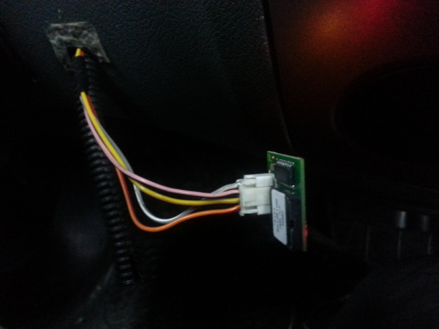

  3. сам попал в такую ситуацию, пригнали такую, прицепил по интуиции))) попал сразу! вот фото
  4. извиняйте нету))), значит просто без обоих ДК
