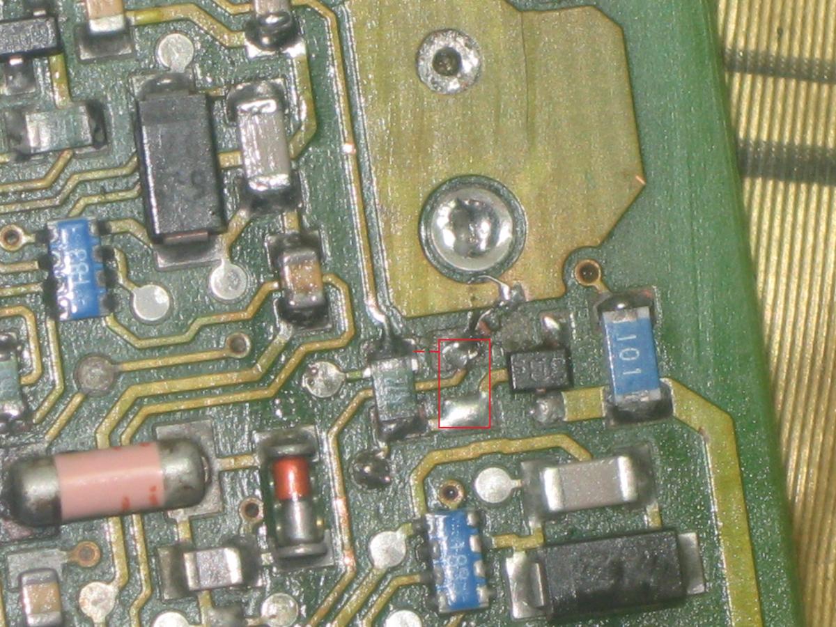

  17. Как раз разъемы не окислены ни разу, сразу обратил внимание. Вообщем взял блок с разборки, все увиделся,но выдает ошибки 21 и 31 Не видит внешний нагрузочный резистор и внешний вентилятор, хотя вентилятор рабочий и внешнего нагрузочного резистора у меня нет, платы блоков идентичны. Хотя в старом нет одного транзистора около реле. Возможно что блок от другой комплектации? И что за внешний нагрузочный резистор? Вентилятор нагнетательный работает на 2 -х скоростях.
  18. Один раз блок отозвался, после стирания ошибок опять молчит. Может программно завис?
  19. С транзистором понятно, резистор явно больше 10 кОм, т.к. последняя цифра была тройка, соответственно 10 в 3 степени. про дорожку тоже так думал, просто под лупой такое ощущение что там была дорожка, хотя смысла в ней тоже не увидел. не хочет открываться данный транзистор. Думаю может его принудительно открыть. Вопрос только в том он должен выдать 12 В или понизить. Ниже есть помощней транзистор BCP5, после него по идее должно быть 5 В для питания контроллера. пока нет питания контроллера блок не отвечает.
  20. Красным прямоугольником помечен требуемый резистор, и есть ли соединение указанное пунктиром с резистором 4,7 кОм. Буду очень признателен.
  21. Добрый день! Был залит модуль управления системой охлаждения. Нужен номинал резистора расположенный чуть ниже конденсатора (бочонок под минусовым выводом), рядом с транзистором с маркировкой 3B, резистором 4700 Ом. Нужно срочно!!!! Может у кого модуль в разборе есть.
