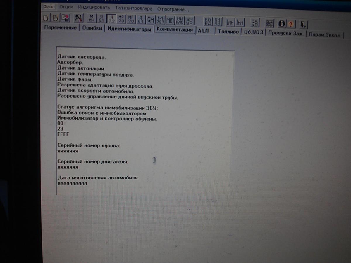

  12. Спрошу тут чтоб не создавать тему. Вобщем инженерник на базе январь 7,2. езжу на нем постоянно проблем не было. иммобилайзер физически отключен лично мной. контакты 9-18 замкнуты. eeprom очищен комбиком. прошивка j7es. недавно словил странный глюк. вытащил аккум перебросить на другую машину. назад ставлю через час машина не заводится, стартер не крутит. цепляю диагностику - результат на картинке. снимаю блок чищу eeprom - результата нет. прошиваю заново прошивку затем снова чищу eeprom. машина заводится и ездит. при снятии аккумулятора все повторилось. раньше такого не было я акум постоянно тягаю туда сюда на разные машины. в чем тут может быть дело?
