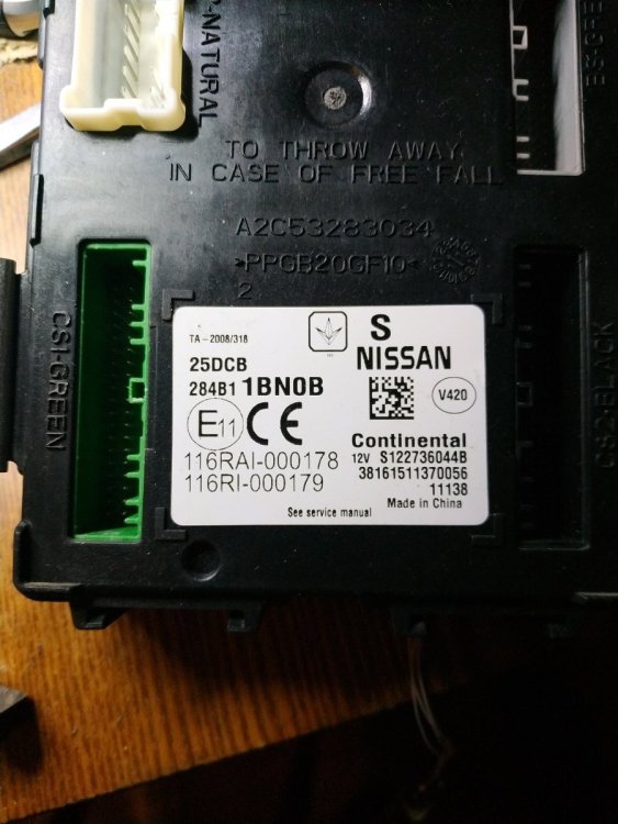

BCM INFINITY 284B11BN0B 9S12XDP512 нужен eeprom
Дамп записал,на связь выходит,пин принимает,но дальше нет связи с моторником. Либо в проводке дело,или еще в чем. Вопрос? Защелка руля принимает участие в иммо? Заметил что защелка разблокирована и остается в таком положении при нажатии кнопки. Авто заглушили и больше не завелось. Но есть ньюансы. В дампе бси было 0 ключей и защелка была разблокирована. Сигнализаций и блокировок нет.
Благодарю Вас,добрый человек. Завтра попробую,отпишусь.
Всем добра. Нужен рабочий дамп эпрома 9S12XDP512 желательно от FX35 2008-2012 В моем полная каша,заливаю похожий, блок начинает выходить на связь. Поделитесь у кого есть. Заранее благодарен.

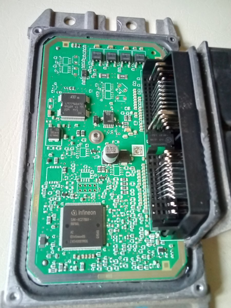

Volvo Xc90 2.5T Bosch Me7.0.1 95080 Eeprom
Всем добра. После Ктага блок не выходит на связь. Проблема извесна,ищется рабочий эпром HW 0261204559 SW 1037359462 40 GPHJ.a2l Заранее благодарен eepr

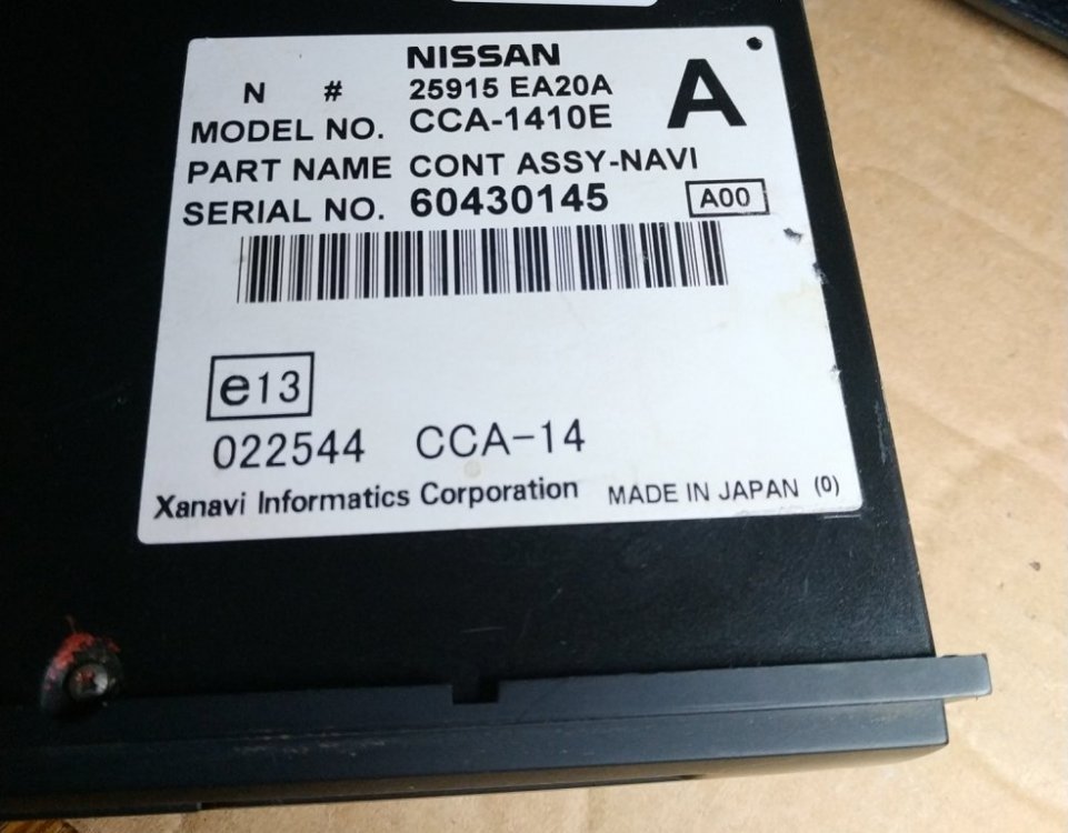

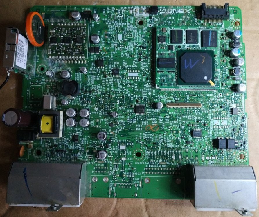

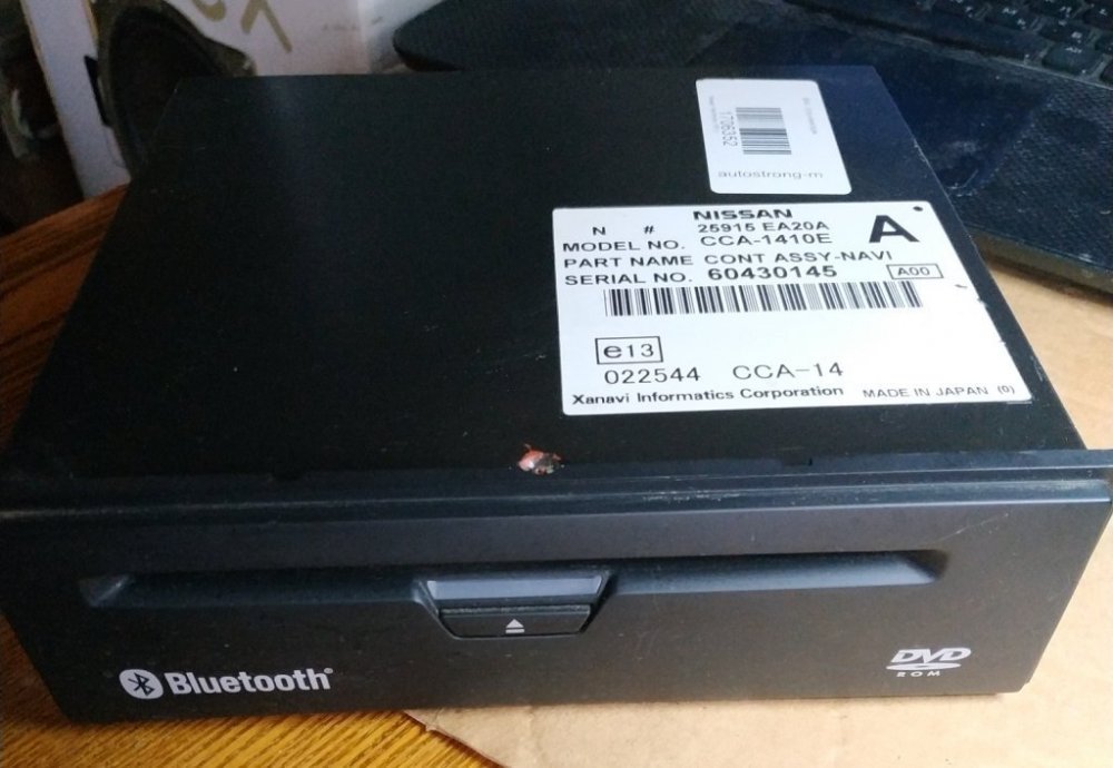

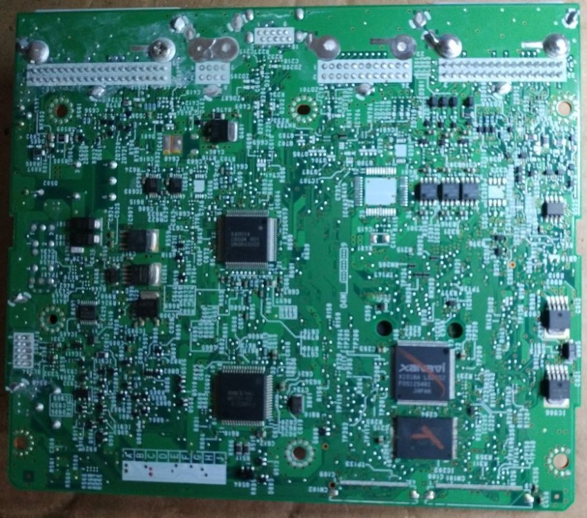

Nissan Pathfinder 2005, Navi 25915 EA20A CCA-1410E Привязать бу
актуально
Всем добра. Суть темы,приязать бу аппарат. Разобрал. Посмотрел. eeprom не нашел. Есть флешь D442012AGU,но у нее отгнили ноги. С какой стороны подойти? Заранее благодарен.
