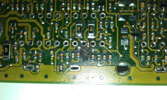

  1. Блок управления АККП(TCM) у Dodge Caravan 1998г, 3.0L четырёхступка. Причина закоротило проводку и в блоке выгорели элементы. Надписи на блоке: P/N P04686952AF 04686 952AF S/N TR1TH296911Y4G Сгорела дорожка и какой-то элемент, который стоит между 13 контактом(speed sensor ground) и землёй блока – контакты 53 и 57. Если у кого есть такой блок прошу уточнить номинал резистора или дросселя.
