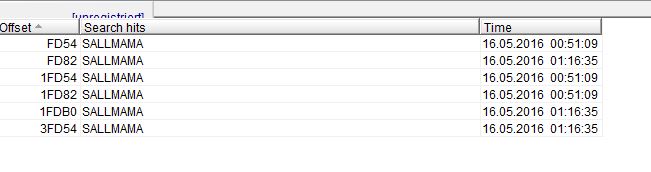

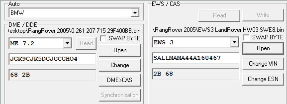

Машину завели в месте с synos, немного посмотрев на дамп и найдя где сидит WIN и ISN поправив другой дамп и залив только вспышки AM29F400BB, ЗАВЕЛАСЬ !!! Тему можно закрывать !!! Дополнительно синхру не пришлось ложить ISN 29F400DME ME7.2 isn682B.bin- Range rover l322 2008 года синхронизация

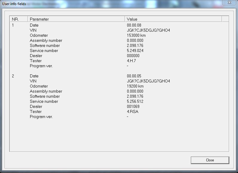

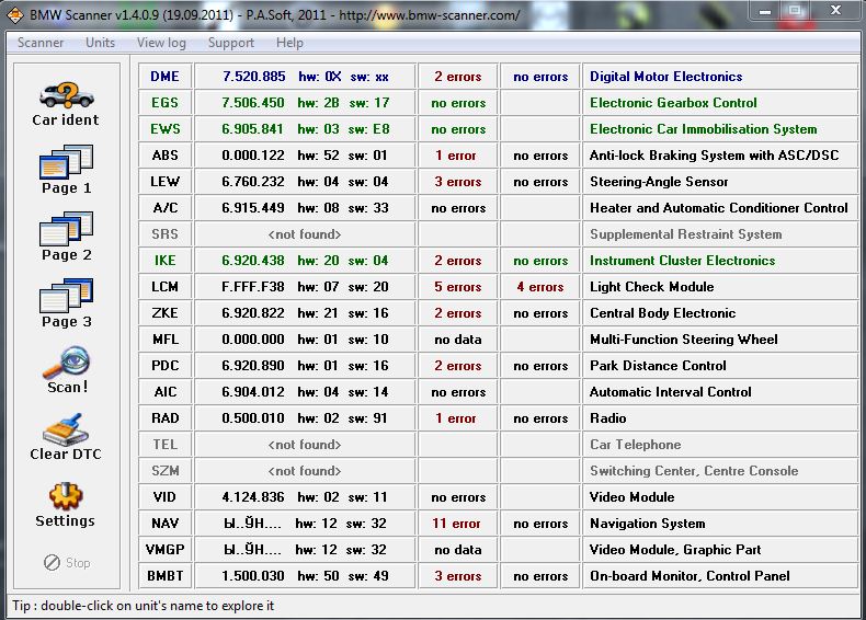

Купил BMW Scanner 1.4.0 ( кстати нашёл Driver Win7 x64 ) вот просканировал и из того что вычитал как мне видно что родные дампы корявые , может есть рабочая пара с DME ? Driver.rar- Range rover l322 2008 года синхронизация
Есть вероятность прописать VIN и может уйти ошибка синхы ? как я понимаю по мимо VIN там какрас еще есть и сама синхра она там прописана правельно ? и вообще строки синхры какие знает кто ? может какой кальк есть по синхронизации ???- Range rover l322 2008 года синхронизация

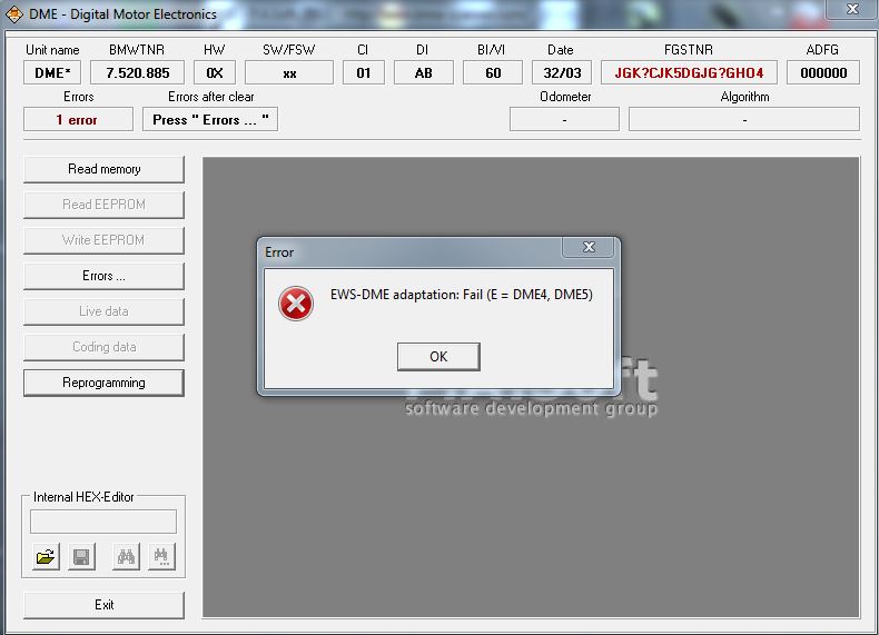

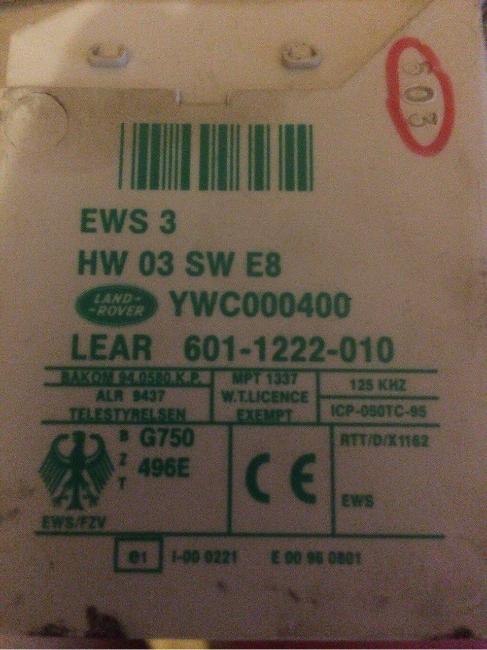

Причём здесь ПРОБЕГ ??? Синхру проверить надо !!! Два дампа моторного , хоть один с синхрой ??? EWS 2B 68 а DME показывает 68 2B , думал в свапе V2 переделал поэтому прошу помощи ....- Range rover l322 2008 года синхронизация

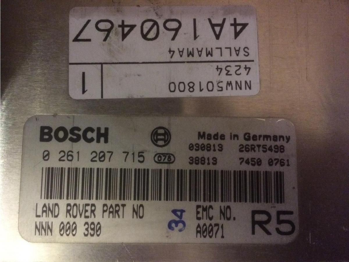

Всем привет !!! С прошедшими праздниками !!! Машину купили с заклинившим двигателем , привезли на эвакуаторе и с отсутствующем блоком упровлением коробки , после перебора стартер крутит искры нет проверил LAUNCH-ем , висит ошибка синхронизации EWS и DME других диагностик нет . Прошу проверить дампы . RangRover 2005.rar- продаю X-prog2013 BMW-EXPLORER 50%full orange dash и OBD
