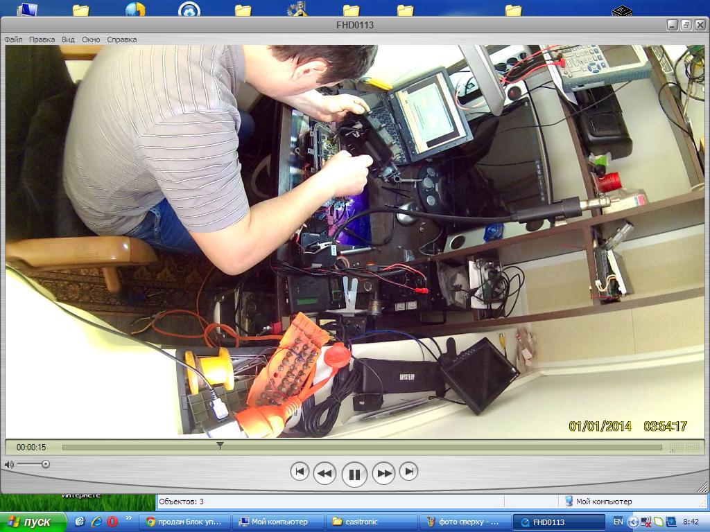

  7. я там не стиральные машины ремонтирую)))) куда больше??? это лоджия в квартире)))

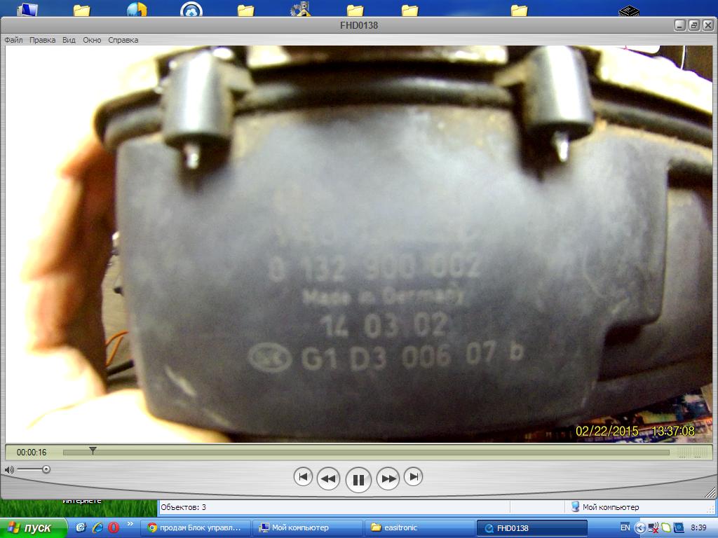

  8. 100% рабочий . замена щеток и рабочего цилиндра. цена видиться в 25т.р ps...сделаны скрины с видеофайла- делал для клиента. но клиент решил что правильней будет замутить со страховкой. и блок остался у нас
