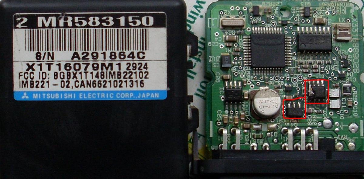

  20. История такая: в авто установлен автозапуск, глюканул обходчик, и на антенну попал жесткий плюс, в результате в иммо вышли из строя микросхема и транзистор......нужно опознать детальки.....мож есть у кого под рукой такой иммо?
