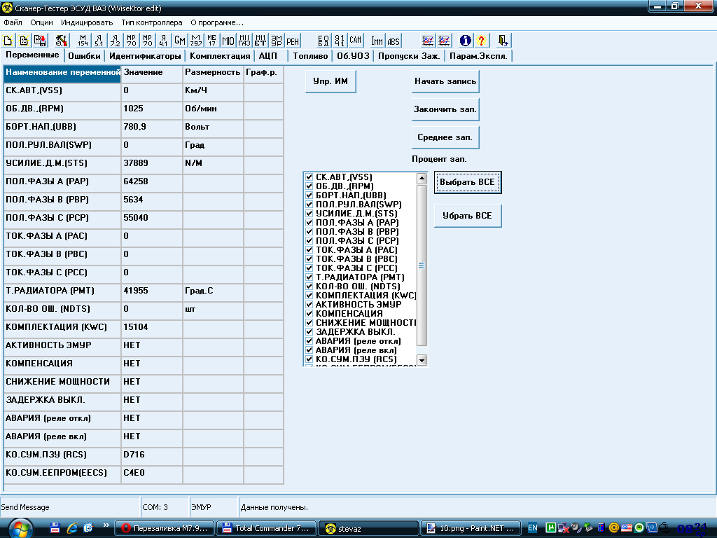

  4. Скрин ЭМУР /Bosch7/9/7+ .Приора норма+, заведена и незаведена. Логи к сожалению не снимал.

  8. 'ViViseKtor' дружище спасибо.Проверил на своей Приоре 217230 Норма+, BoschM7.9.7+. Связь устойчивая и на заведенной и незаведенной, параметры отображает верно, данные сохраняет, графики выводит. Прочитал все кроме АБС, даже Panasonic увидел , управляет пакетом. При установки связи чуть медлит: циклов 5 send-errror перемигивает потом устойчиво. Адаптер Орион. 'ViViseKtor' - голова, уважаю. Предлогаю скинуться понемногу на продолжение "исследований" Давно смотрю на эту прогу. Маслову респект и уважуха без шуток :AllSmail (6):
