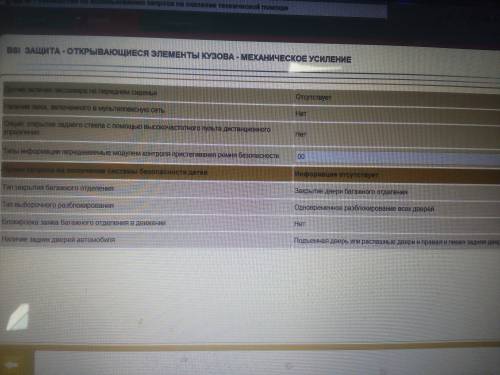

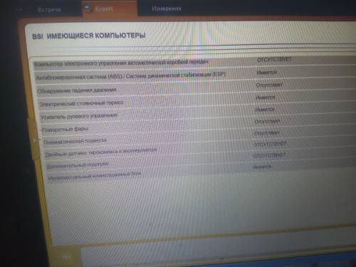

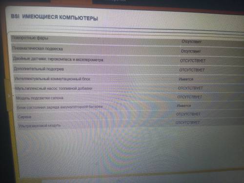

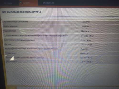

  5. всем здравствуйте, привалил bsi 966405908001 boot 28120836-4 hard 28119248-3c v5.01, вроде в ранных темах нашёл flash с такого года, человек сказал что был 5-ти дверный, bsi сделал новым всё привязал, но хоть уссысь не могу заставить работать задние стеклоподъёмники, подскажите где туплю, или всё таки flash другая?
  6. скажи пожалуйста, не помнишь дамп от 3-х или 5-ти дверного?
