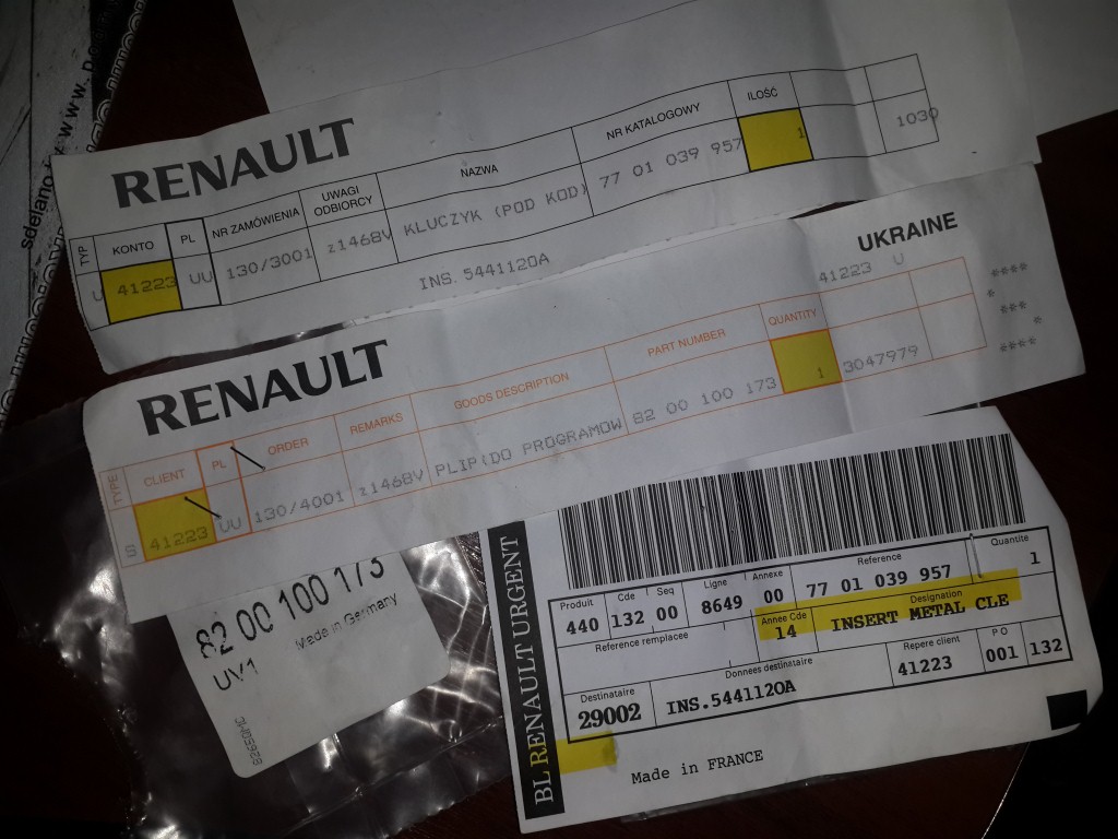

  6. Всем здравствуйте. Притянули Renault Kengoo 2003 г. : 1,5 DCI, ЭБУ-Delphy, панель-Sagem, без ЦЗ. Потеряли последний ключ. Хозяин заказал по вин-коду ключ во Франции. По нарезке ключ подошел- в замке проворачивается, но ИММО запуск блокирует (при вкл. зажигания- лампочка ИММО быстро моргает). Родной ключ был без кнопки, присланный- с кнопкой. "Клипа", к сожалению нет. Launch видит и ЭБУ и ИММО. Висит ошибка - invalid key. Но в Launch нет функции привязки ключей. Прибор для программирования ключей MPV-key programmer v.2013 не связывается ни по какой модели ни Renault, ни Nissan. (хотя с другими авто никогда проблем не было). На связь выходит только по протоколу GM-CAN. При выборе Opel Movano. При этом связывается долго и связь иногда срывается. С горем пополам можно дойти до пункта программирования ключей, но далее требуется четырехзначный пин-код. Хозяин привез упаковку от ключа. Может кто знает, подскажите, какая из надписей является кодом и надо-ли его обрабатывать в программе Trantir, для получения четырехзначного. В описании MPV-key programmer v.2013 для Renault Kengoo вводится напрямую двенадцатизначный код. Но, как писал выше, прибор по Renault Kengoo на связь не выходит.
