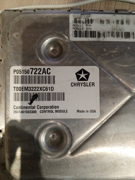

  1. Всем доброго ,всем спасибо за помощь, блок ожил путем полного бекапа от другого авто, Alex был прав по поводу eeprom ,залил флешь и eeprom от другого авто ,потом залили свой флешь и блок ожил если нужно скину файлы .2013 Jeep Wrangler Gpec2.rar Тему можно закрывать. Спасибо.
  2. Всем доброго ,перезалил eeprom не помогло,пните в нужное русло. Уже мозг кипит
  3. Спасибо попробую,но все равно принимаю любую помощь
  4. На этой прошивке нет конфига авто ,то есть нет ни какой мотор, ни какая кпп и.т.д беру другой эбу и все появляется ,родной блок пишется читается но нет запуска.чек горит но насос не качает
  5. Identification.txt Всем доброго ищу фулл флешь на данное авто ,считанный jtag . Прикрепил файл то что считал алекс и bitbox 68171321AF алекс .bin

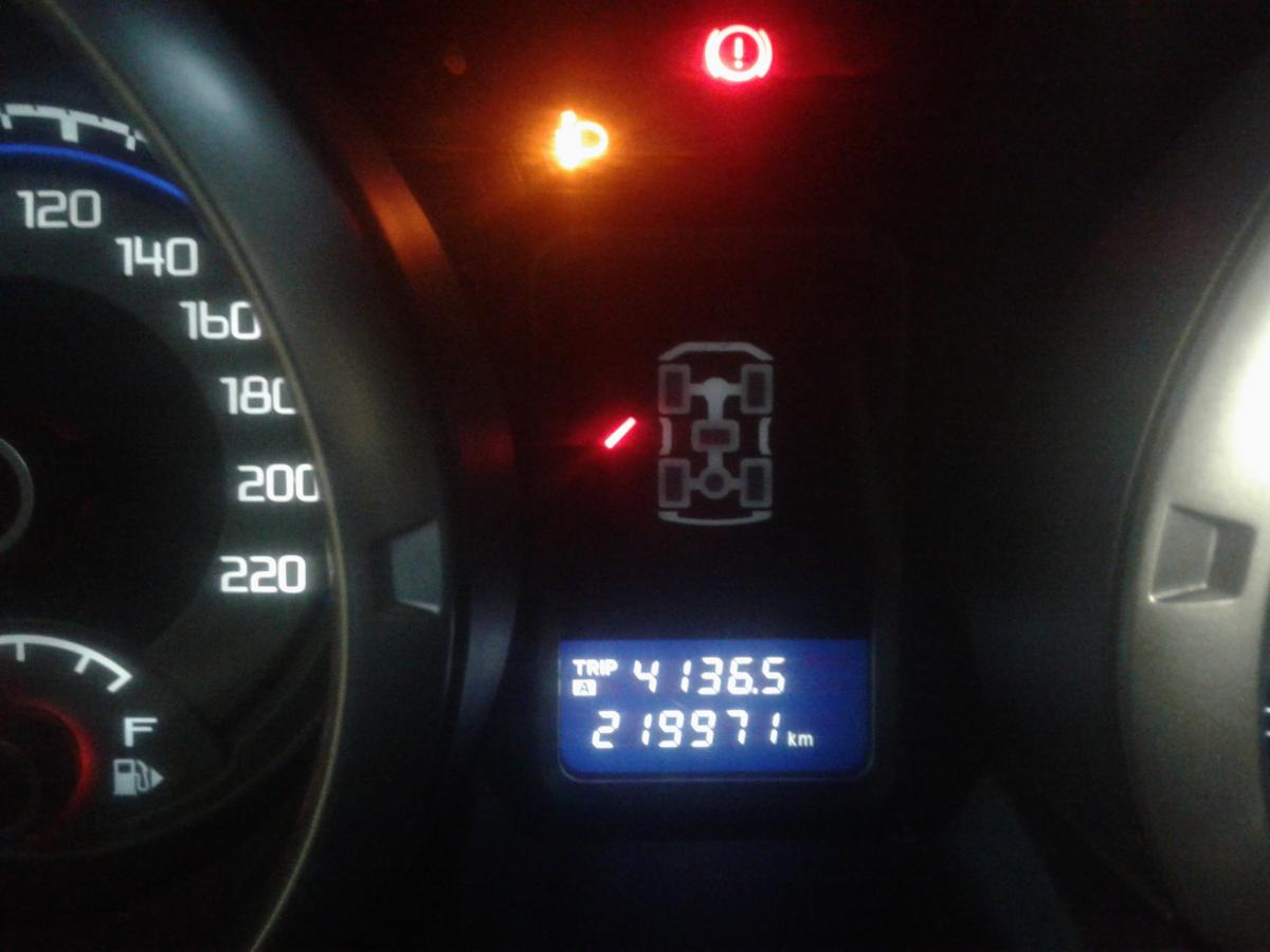

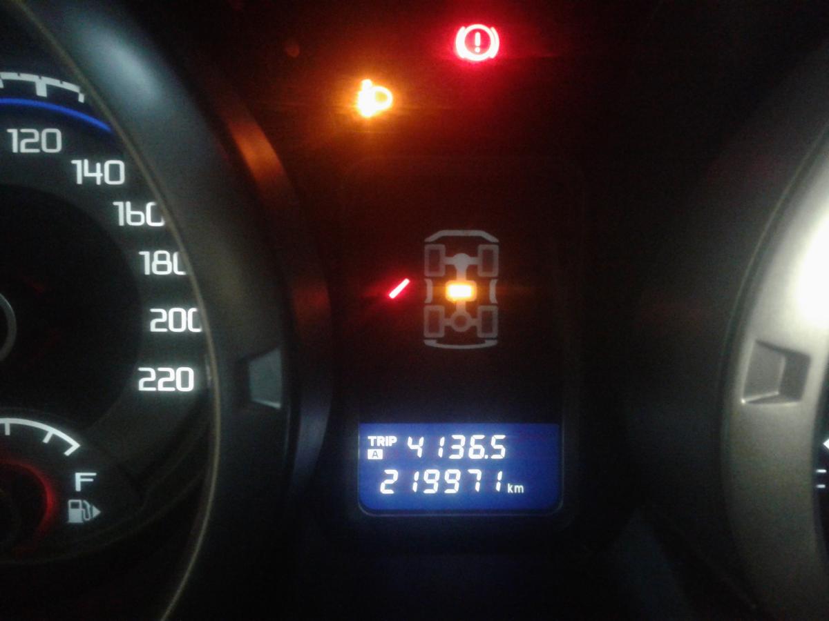

  15. Всем добрый вечер, помогите плиз , проблема такова приехал в гости к брату в Волгоградскую область все сканеры дома , и ближе к телу паджеро 4 2008 года фото в архиве и видео не включается раздатка , принудительно включаю понижающую все ок только стоит включить N на АКПП все обратно начинает моргать C/D LOCK Принудительно это подав на сервопривод (мотор ) питание и тем самым прокрутить до упора и включить понижайку загорается индикация как положено и даже включается блокировка заднего моста На фото C/D lock моргает и больше ни какой индикации

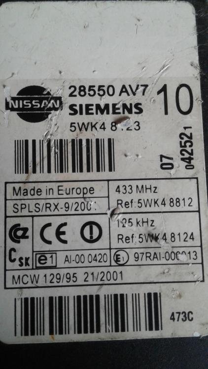

  17. Всем добрый день , кто сможет помочь пин код на ниссан, по наклейке Посчитал пин выдает 7117 не подходит
