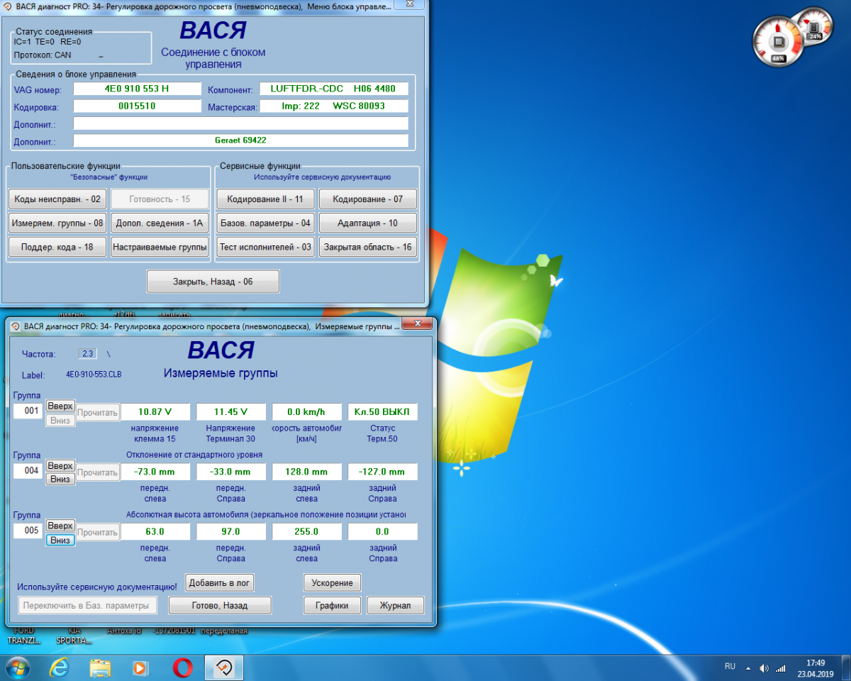

  5. Всем огромное спасибо за помощь!!! Всё дело было в неоригинальных датчиках (хоть и новые,и по всем каталогам проходили как полный заменитель оригинала). Поставил б.у оригинал и всё заработало как надо.
  6. Проводку звонил под нагрузкой с лампочкой, всё звонится. А вот датчики не оригинал,хотя по всем каталогам идут как заменитель оригинала.

  8. WAUZZZ4E57N020374 Висят две не стираемые ошибки по задним датчикам уровня (00774 и 00775). Оба датчика с разъёмами заменены на новые,проводка до блока проверялась и прозванивалась под нагрузкой и без. Подменный блок с таким же номером даёт те же ошибки,пять вольт на датчики приходит. Может подскажет кто,на что ещё внимание обратить?
