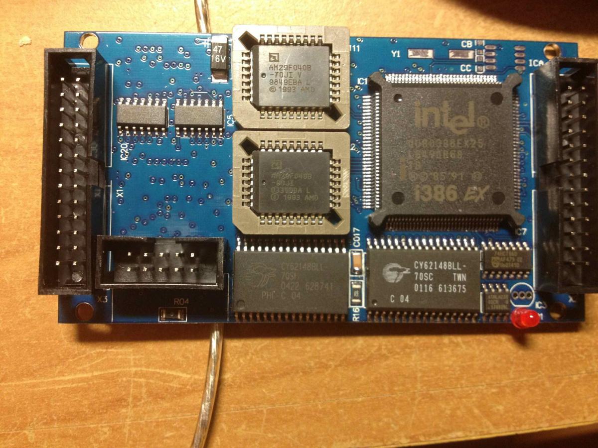

  2. Прошивки похожи,но платы разные(кварца с микросемой у меня на плате нет),но все равно залью.Единственное считать не могу сейчас ,виллем еще давно сделанный считывать корректно отказываетья(буду сейчас смотреть-похоже сам адаптер барахлит,в дип корпусе читаеться),а для флеш программатора нет и сейчас думаю какой нибудь приобрести,но стою перед выбором,взять виллем,но не знаю как корректно читает.Флеш программатор для омеги тоже сейчас нет готовых. За совет выбора программатора буду благодарен.А за прошивки спасибо
  3. пробовал-бесполезно и потом я похоже какой-то код ввел(не помню какой) может по прошивкам можно определить этот код

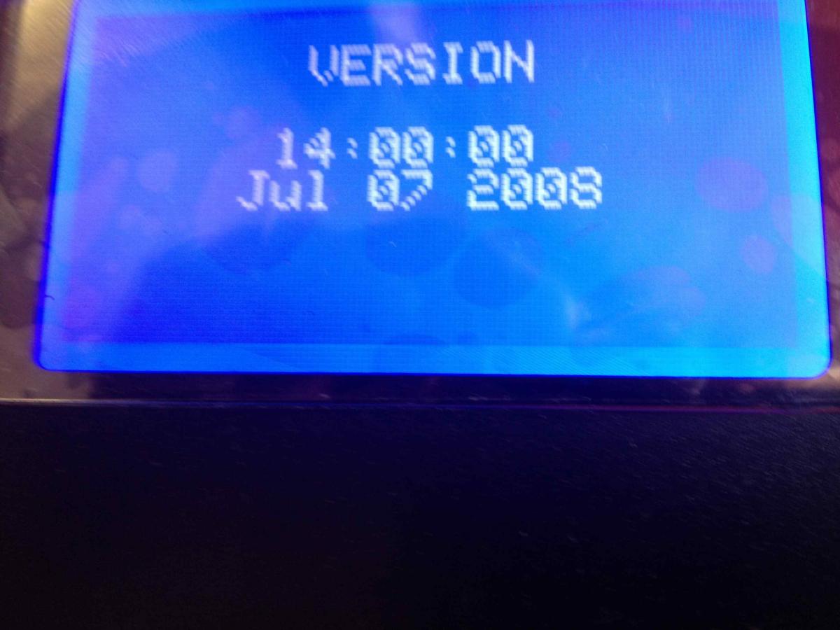

  4. Случайно ввел код и теперь прибор запрашивает ENTER PIN.Попробовал залить прошивки (с инета)две на флеш AM29F040 и на еепром 24с02,табло даже не загорелось.Пришлось вернуться к старым прошивкам и старому состоянию.Может у кого была такая проблема.Считанные прошивки со своей тахи прилагаю и фото.Фотки могу дать и других плат,если есть необходимость.Версия Jul 07 2008.24с02 считал.bin1 мик считал ближе к краю.BIN2 мик считал.BIN
