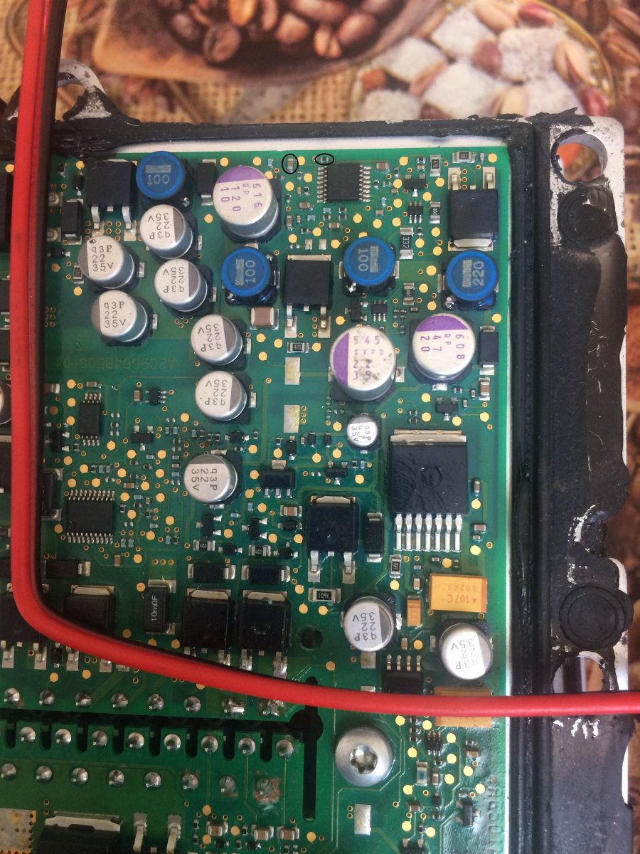

    может , вдруг у кого нибудь под руками есть такой PLD ? Нужны номиналы резистора и конденсатора,уничтожены физически, в обвязке TL1451 ,11 ая нога. спасибо

  11. блок подключен на столе кл 15 кл 30 кл 31 кл 15 вкл выкл , на протяжении 2 ух часов , кан живой в блоке залит епром от старого моторника , флэш родной
  12. родной блок умер аппаратно!!! с любым фулом на кане тишина , в обычном подключении. в новом блоке после после нескольких запусков умирает епром ! 1, в новый блок заливал , со старого епром + флэш(полный фул) 2 ,в новом блоке оставил родной епром +флэш иммо офф всегда один и тот же результат , через мин 30 -40 , моторник на диаг не выходит.и перезаписывается епром, заливаеш епром блок оживает я хз что там происходит( поэтому и задал вопрос может поможет епром под привязку , и привязать моторник диагбоксом?
  13. живой вот что происходит с епром , на диаг не выходит( lock_EEprom.zip
  14. завелась но не надолго( минут через 30 - 40 слетает епром , моторник не выходит на диаг может надо донора подготовить для прописки? заливка фула , епром + флэш , не помогает(

  19. конечно не затруднит если бы ресет умер то и прочитать проц не получилось на с чёт кан я хер знаю кто там шевелится , блок или сканер
  20. только как разобрать , кан шевелится от сканера или от блока?
  21. есть , он же по кану шьётся
  22. без рез точки 1и 3- 3.3 в 2-0в с рез наоборот что произошло с блоком хз(
