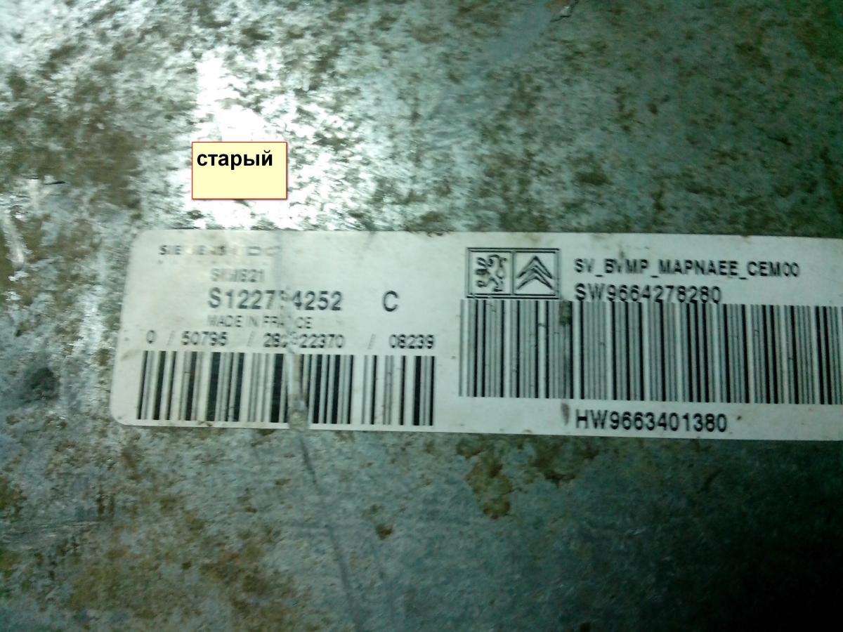

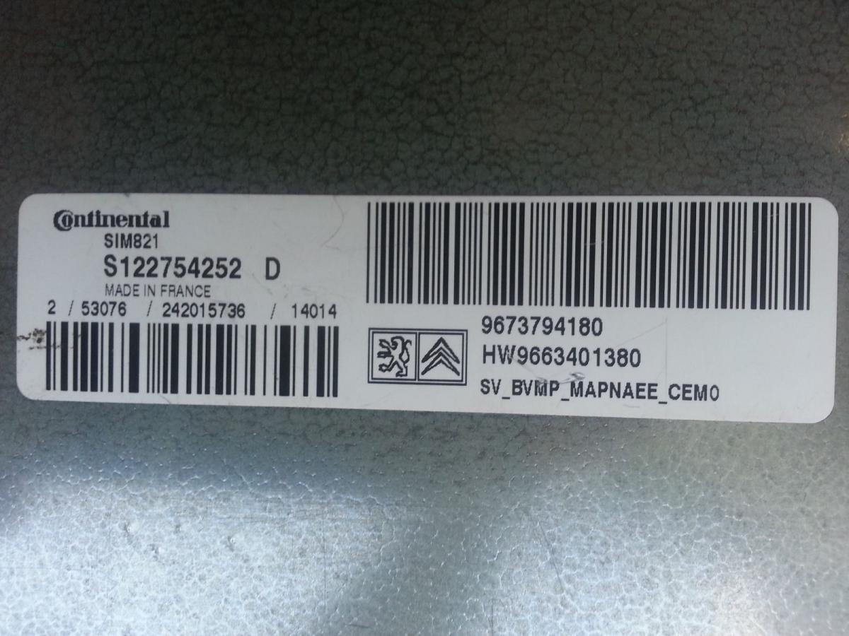

  8. Всем привет. Авто Peugeot 207 2008 года 1.4 i 16v 90 после ДТП. Блок РКПП помер нужно поменять. Нашли блок который отличается одной буквой в номере. родной нашли на замену Кто нибудь сможет подсказать пойдёт такая замена? HW вроде одинаковый значит апаратка должна совпадать?

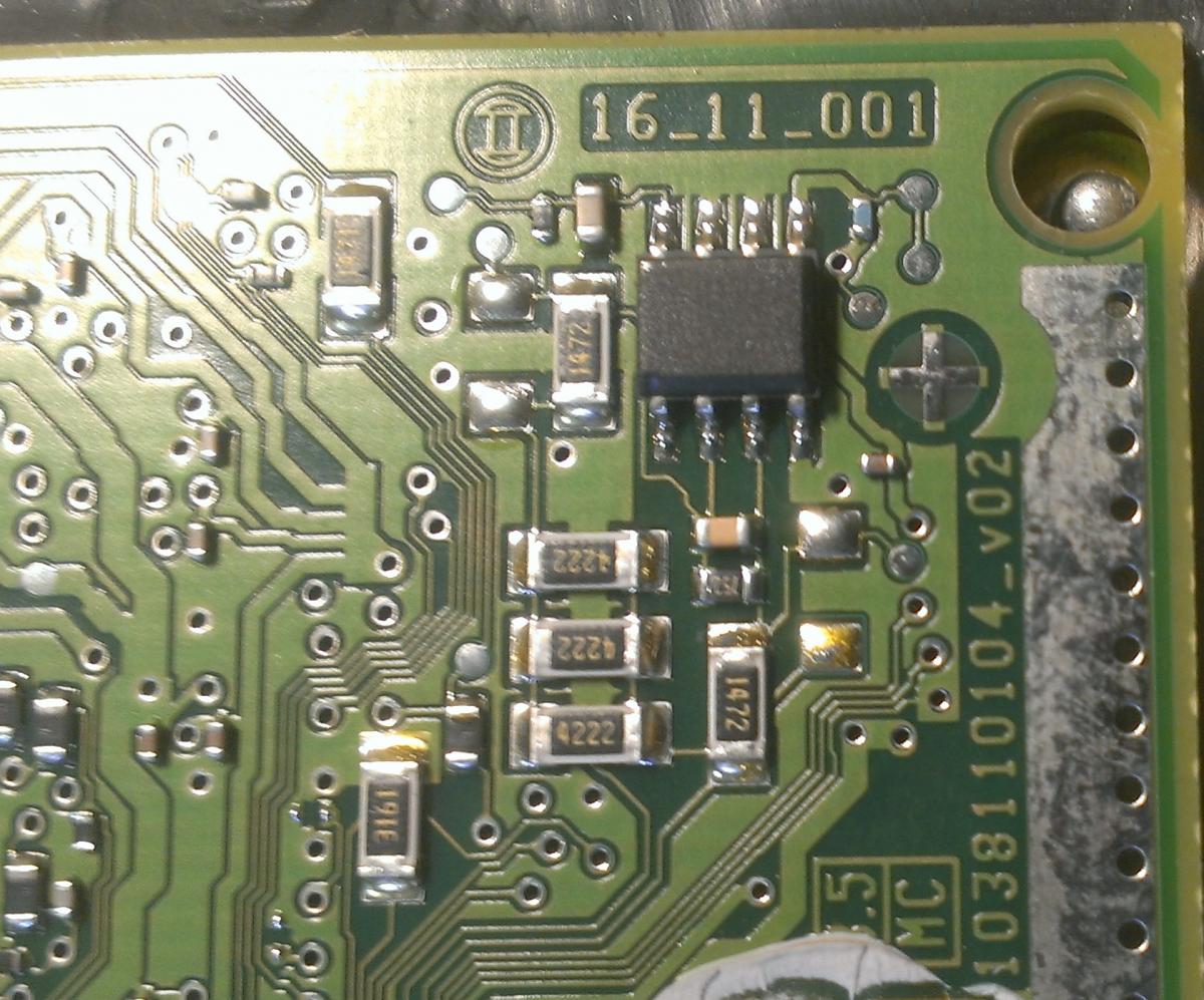

  12. 8-ми ногие микры на плате не являются ЕЕПРОМ-ами. Дамп использовали в том числе и ориг с пином, в архиве значится как правленный. Ланч находит противоугонную систему натс5 но когда он с ней вяжется то кроме рид-клир дтс ничего нет. Может нужно более позднюю версию программы для ниссан инфинити?
  13. А что в этом блоке является ЕЕПРО-ом? Ткните носом на фото. В ланче нет процедуры инициализации ( ни в инфинити ни в ниссане). Есть только чтение и стирание кодов неисправностей.
