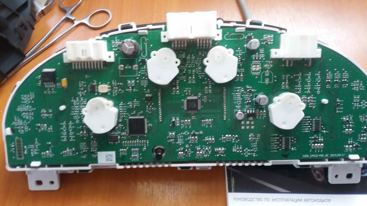

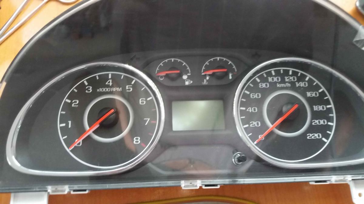

  1. Changan CS55 2019 Пробег 43756 km чип 24с08 Cangan_55_43756_24C08.rar
  2. Здравствуйте! Чтоб не плодить тем.... В сием авто не работает спидометр, т.е. скорость не показывает, пробег застыл, остальные приборы работают, скорость в моторнике отображается. Провода на приборке с сигналом скорости не нашел. Есть ли у кого распиновка этой приборки? Лэйб к сожалению не читаемый.
  3. Спасибо всем откликнувшимся! Блок восстановлен.
