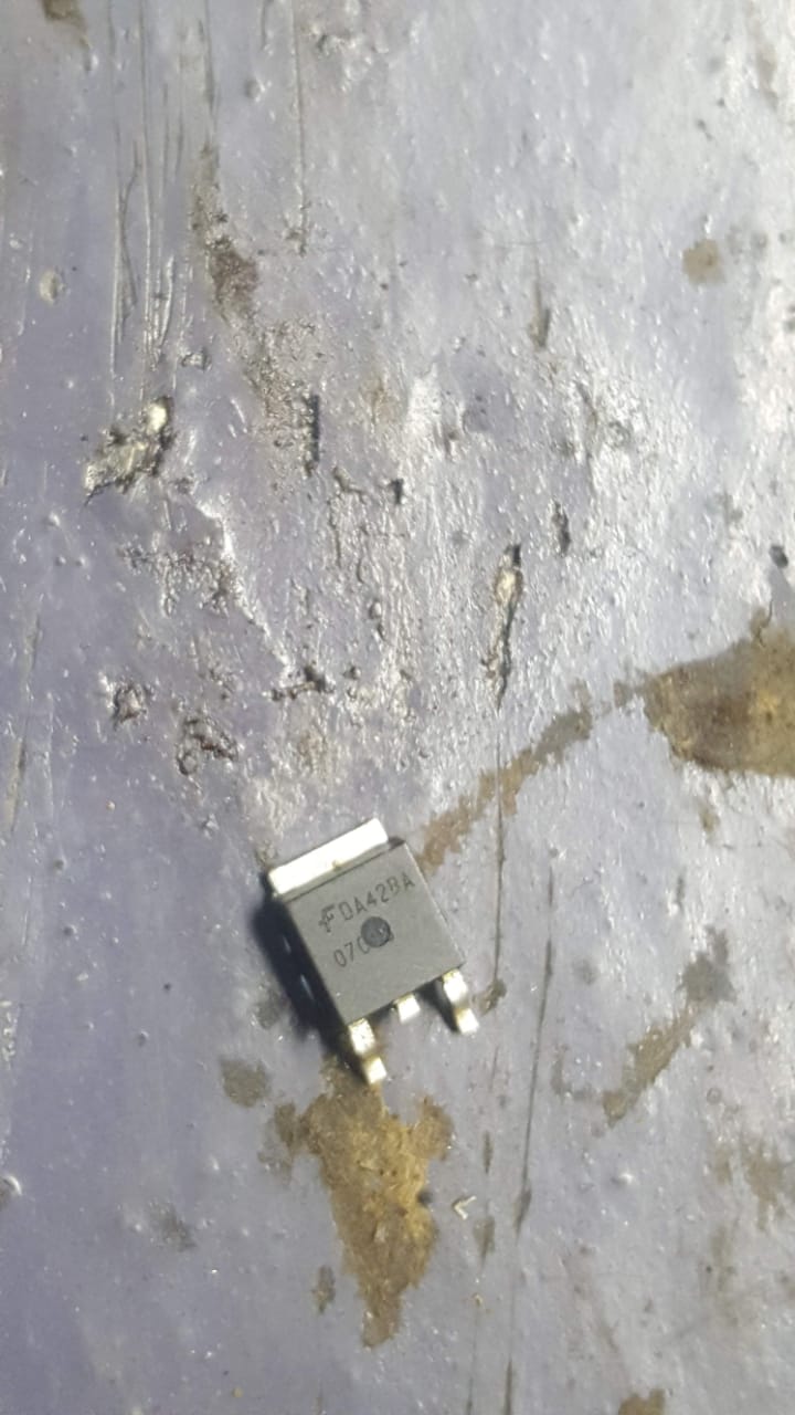

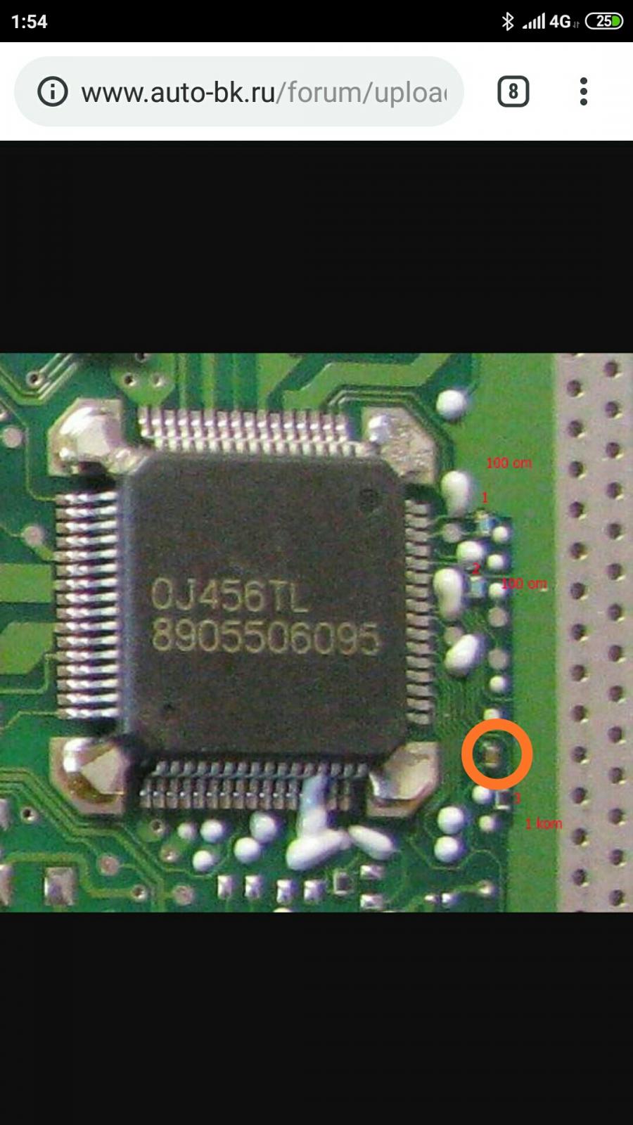

  1. Всем доброго дня, подскажите пожалуйста номинал конденсатора на картинке, а так же какие ключи катушек можно запаять. Кто-то уже ковырял блок и разломал эти ключики
