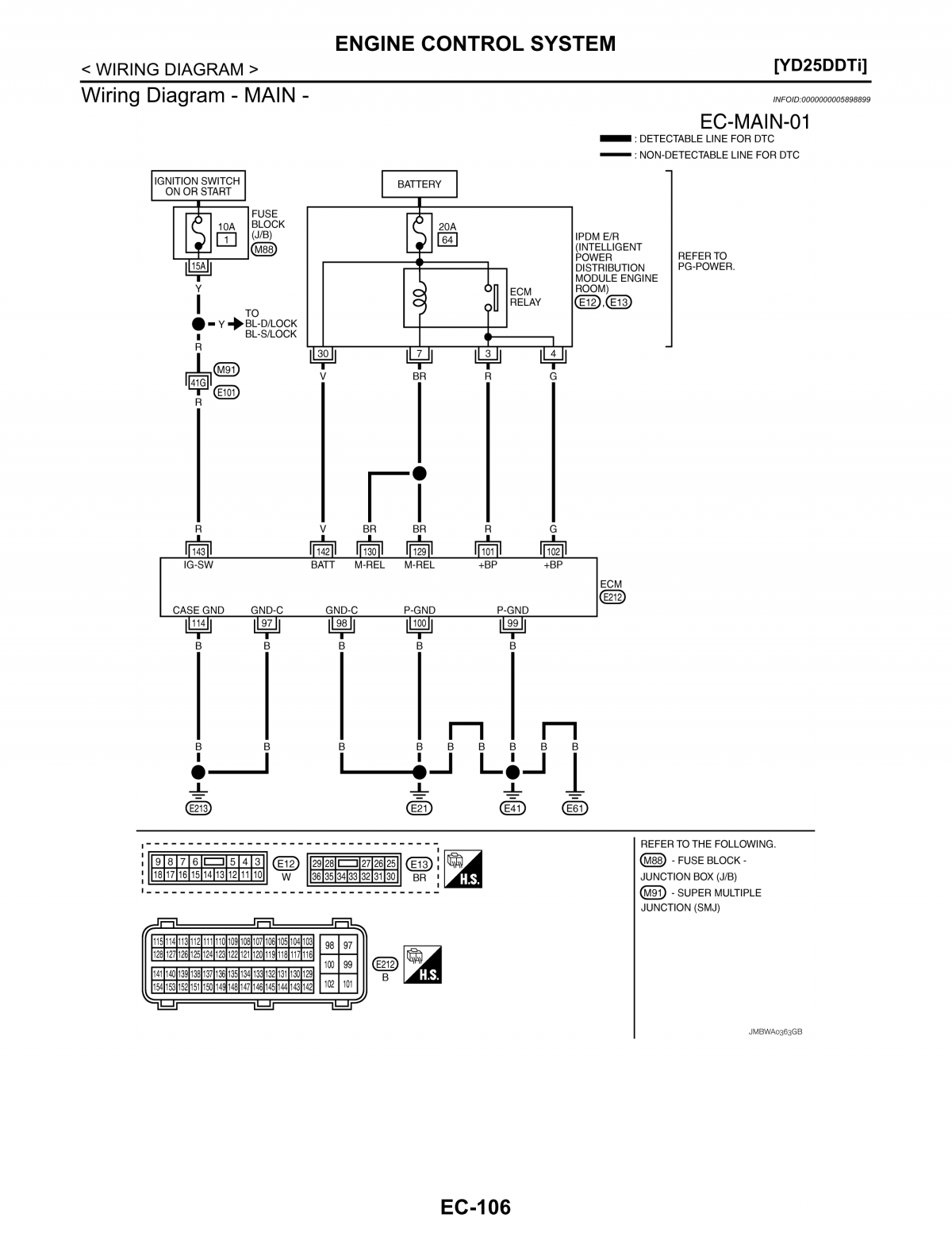

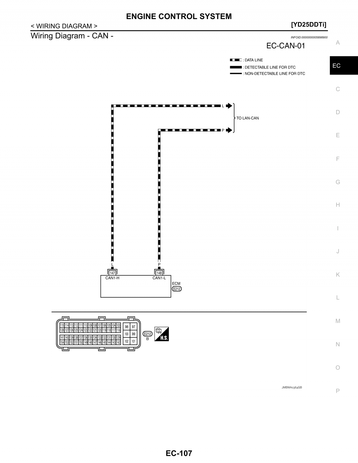

  8. Не найдётся ли у кого распиновки ЭБУ Nissan Pathfinder YD25DDTi DENSO 23710 5X07C ? В хелпе KTag (ENU_L_0314.mht) указаны неотключаемые +12 и масса, вопрос в зажигании и CAN.
