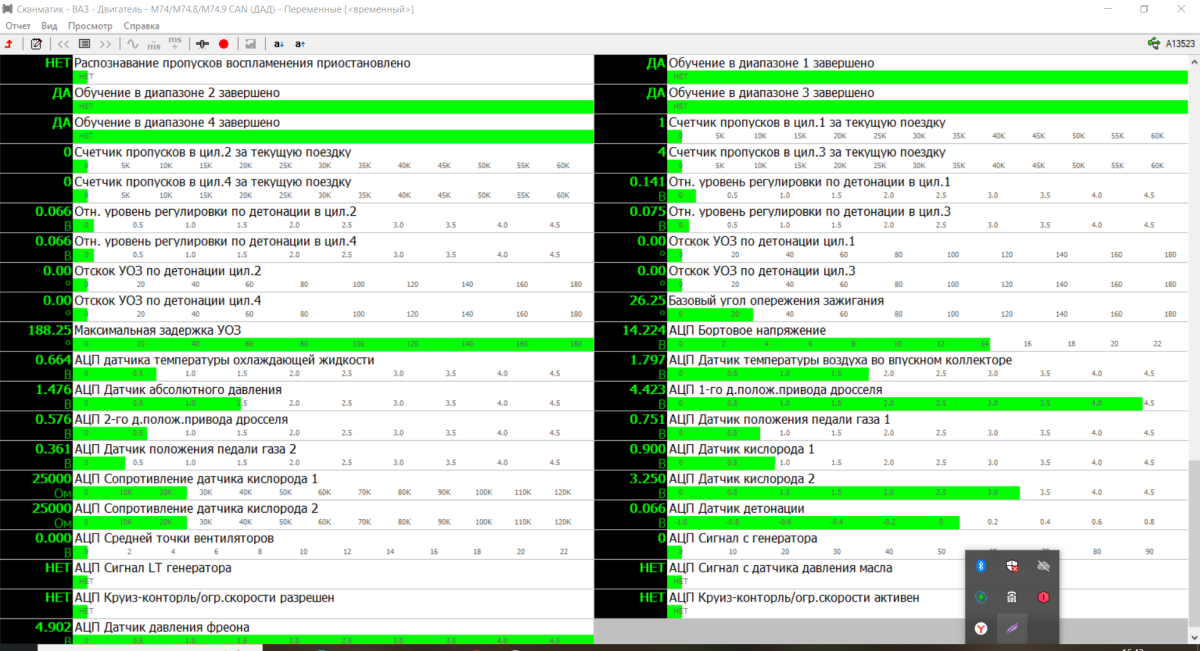

  1. прошивка стоит стоковая.-завадская-родная.
  2. сколько км на донаре машина проехала я не смотрел.но хозяин сказал все хорошо.я выкрутил свечи ини светлые.все.завтра приедет машина я сни му ацп и параметры на прогретой машине.я надеюсь на ваш большой опыт вы мне скажете что заменить в эбу.за ранее спасибо.
  3. Спасибо за {за советы}.но перед тем как ставить меня в не хорошем виде нужно читать внимательно.опыт в ремонте есть с 10 лет занимаюсь радиотехникой.сейчас мне 71.но дело не в этом.просто такой блок попался в первые.я попросил помощи но помощи не увидел.еще раз спасибо .зато что пытались чем то помочь.извините если что то не так.будем разбираться сами.
  4. эбу ставили на другую машину она работала так же плохо.все упирается в эбу.

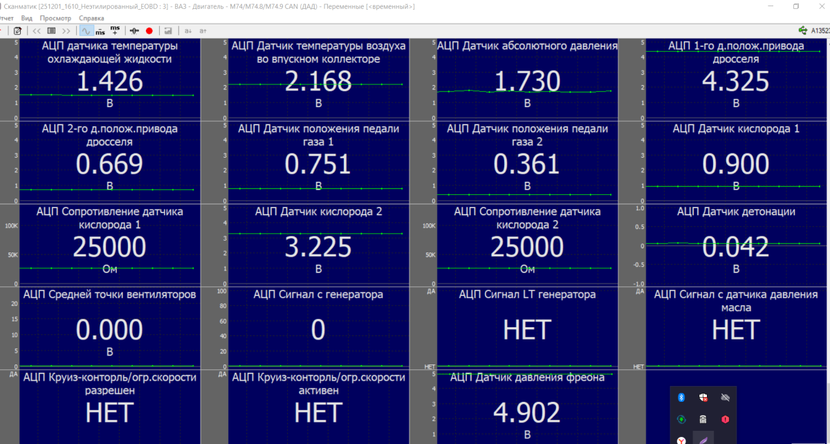

  5. ТАС.здесь проблема с эбу.я же писал что на другом эбу с другой рабочей машина все работает нормально.на её рабочих мозгах.на родном эбу когда снимаешь разъем с дтож то вентилятор охлаждения включается через 20 секунд.и все время ошибка по датчику давления масла.даже после замены на новый.проблема с эбу.где копать.что менять.кто подскажет.
  6. Я так понимаю ни кому с такой проблемой машина еще не приезжала.
  7. эбу ставили с другой машины проблем не боло.все работало хорошо
  8. машины не было.
  9. прошивки менял.результат тот же.ставил ледокола
  10. всем здравствуйте.лада гранта 2023г.в 8х1.6. плохо работает двигатель свечи в саже.ставим другой эбу все в норме.за форсунки отвечает L9779WDAT2 грешу на неё.кто что подскажет.
